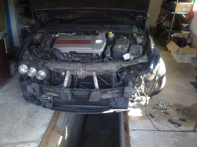

Bez zdjęcia zdarzaka sie nie obędzie. Tak to wyglądało u mnie...
Załącznik 84579

Bez zdejmowania zderzaka faktycznie się nie obejdzie, ale kanał nie jest potrzebny.
w oryginalnych reflektorach ksenonowych właśnie tam znajduje się przetwornica, więc miejsce jest, musisz tylko pomyśleć jak przetwornicę przymocować do reflektora. Druga sprawa to taka, że w tym przypadku wymieniając żarniki na nowe będziesz musiał za każdym razem demontować zderzak.
