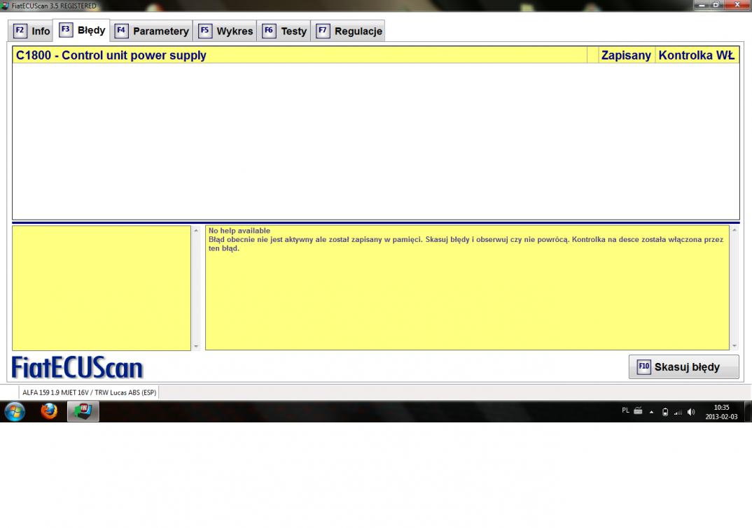

witam,
dzisiaj przy odpalaniu autka pojawiła się kontrolka od ABS-u , następnie zgasła.
podpiąłem kompa i pokazał mi błąd słabego napięcia C1800 control power unit supply - czy ktoś miał styczność z takim komunikatem ??
Załącznik 84790
witam,
Załącznik 84790
Nie jest to przypadkiem wina słabego akumulatora?
no właśnie też tak pomyślałem ale kręci dobrze
A nie przepalił Ci się ostatnio jakiś bezpiecznik, albo kiedyś tam?
Piszesz że to błąd z pamięci, jeśli się nie powtarza to olej to.
Nazwa ewidentnie mówi o zasilaniu "Power unit"
Skasuj komunikat i monitoruj sytuację. Ale na Twoim miejscu podłączyłbym aku pod prostownik :cool:
Również stawiam na aku,auto jest bardzo wrażliwe na słaba baterie.
Ten sam błąd mi się dziś pojawił ?
Aku do wymiany zapewne .
