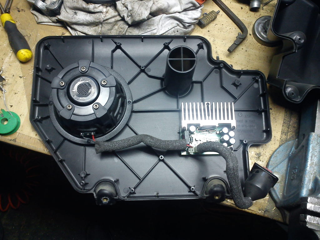

jak to jest taki subik jak ze zdjecia to bez problemu go rozbierasz i ja u siebie wymieniłem głośnik na basowy Lanzara 16cm i całkiem sympatycznie jest ;) nie jest to to samo co 30cm głośnika jak miałem poprzednio, ale przynajmniej miejsca nie zajmuje.
Ten Lanzar jest też 2Ohmowy? Pokaż który model dokładnie.
Załącznik 84987Załącznik 84988
a ile ohmów to szczerze powiem, że nie wiem, ale raczej 4ohm. Na starym głośniku też nie było chyba opisane ile ohmów.
