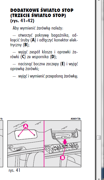

Od jakiegoś czasu wyskakuje mi Break Light Failure, niby nic wielkiego ale potrafi zdenerwować - tym bardziej gdy wszystkie światła świecą poprawnie - przeszukałem forum i znalazłem podobny temat - polecaliście sprawdzić kostki co też zrobiłem - wszystko na kostkach było ok, przeczyściłem, podoginałem blaszki, ale błąd jak był tak wyskakuje dalej. Olałem stwierdziłem ze nic wielkiego. W sobotę kumpel przyuważył coś co ja przeoczyłem. Okazało się że jednak nie wszystko świeci tak jak ma - w pasku Led na szybie przepaliła się jedna powtarzam JEDNA dioda :D jak to zobaczyłem padłem ze śmiechu.

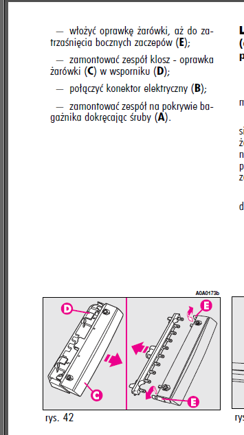

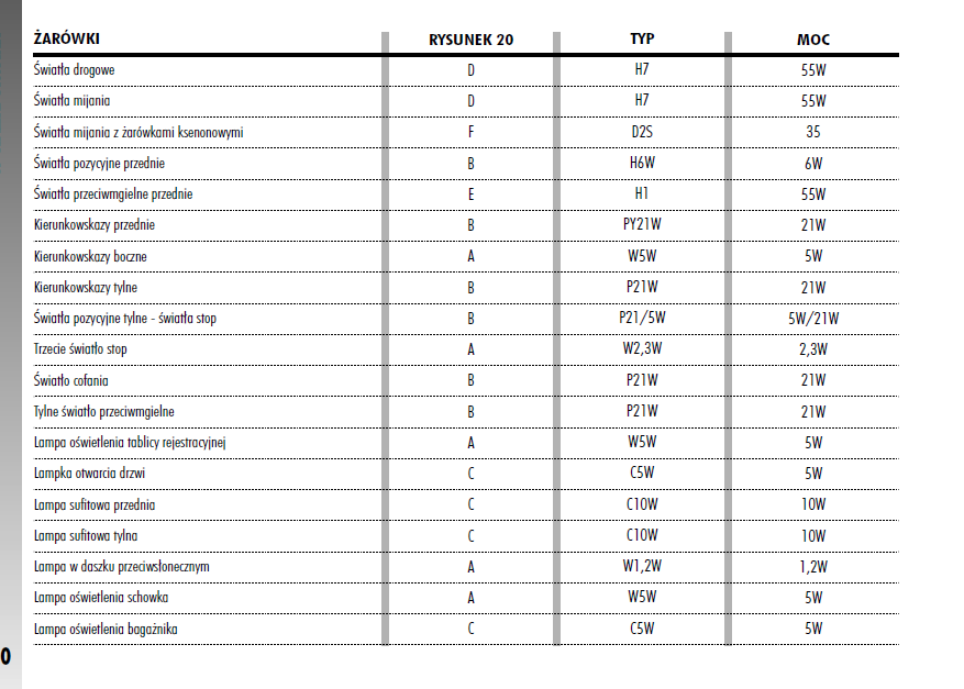

Pytanko - jak się do tego dobrać i wymienić, co trzeba rozmontować, co muszę kupić - cały pasek Led czy bawić się w wymianę diody?
