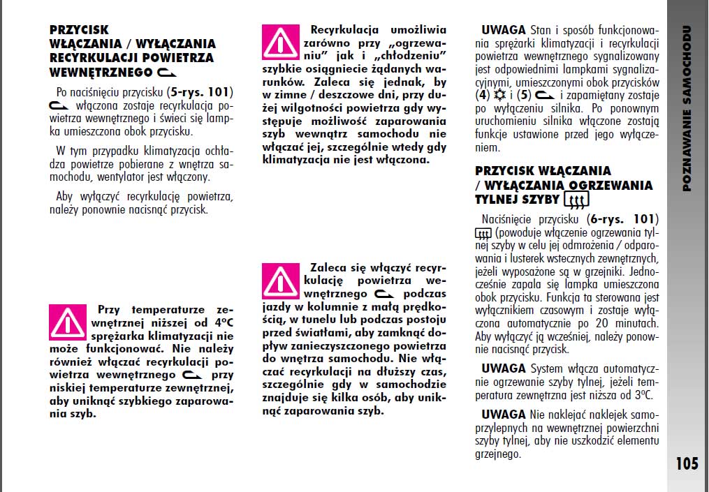

To jest cos takiego jak grzanie szyby tyl z automatu przy mniej jak 3 st.? W 156 nie mialem , w gyty tez nie mam tak
...ale jaja. Faktycznie tak jest...
Załącznik 86046
Tak samo w dwustrefowej...
Nawet nie wiedziałem o tym, mimo, że instrukcja przeczytana od deski, do deski...
Załącznik 86047
Tylko jak ten automat zneutralizować?
