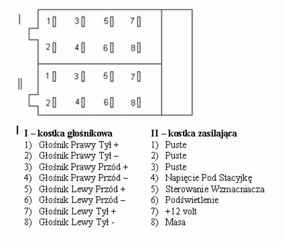

Ale mam problem z moim radiem a w zasadzie jego włączaniem i wyłączaniem.
To znaczy:
Było tak wsiadam, przekręcam w pozycję mar czyli włącza się nawiew itd i radio normalnie się włączało, za każdym razem.
Pewnego razu, nic nie ruszałem, nie byłem u mechanika, nie wypinałem kabli ani nic samo się:
Wsiadam przekręcam i radio nie gra, włączam ręcznie gra, wyłączam stacyjkę i dalej gra.
Czyli stało się coś takiego że radio nie reaguję na stacyjkę, jedyne co się dzieje to po przekręceniu stacyjki podświetla się przycisk ON.
http://youtu.be/Xi0qpX7VibY < Tak to wygląda w prqaktyce, wyjmowałem ponieważ chciałem sprawdzić czy kable są na miejscu
Normalny seryjny zestaw audio, 6 głośników, nic nie ruszane.
