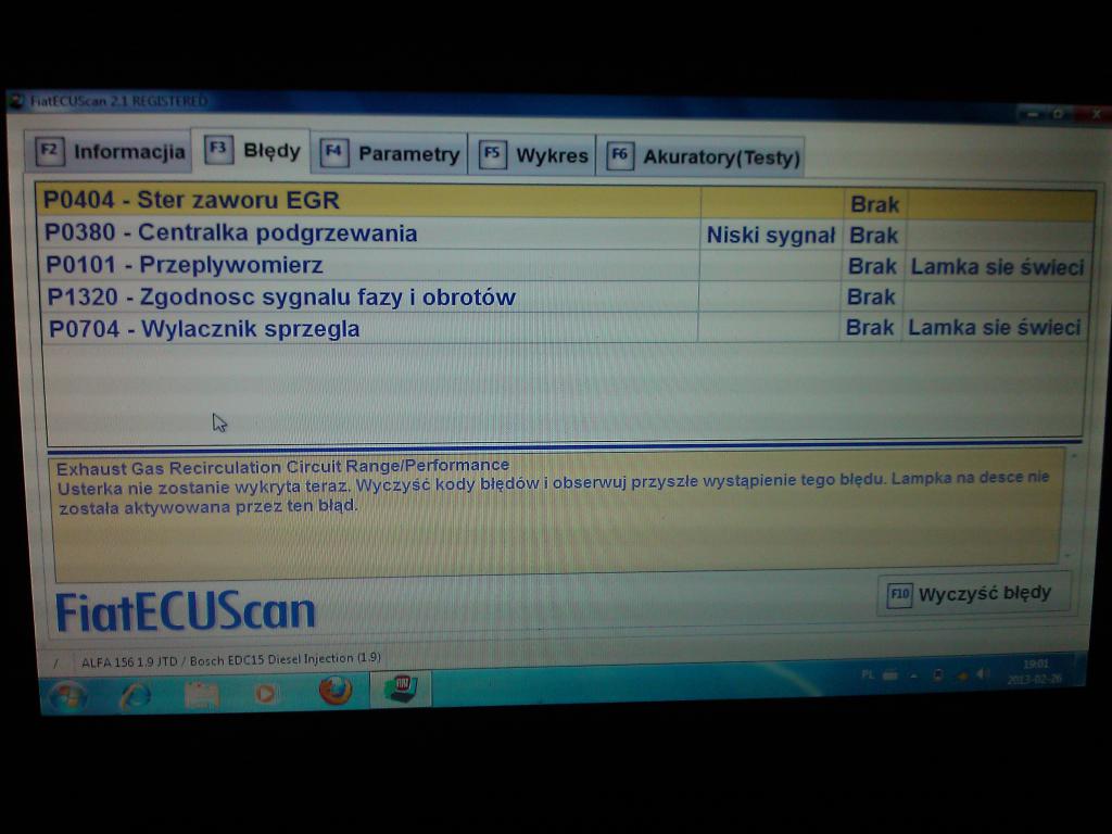

Witam mam parę pytań odnośnie kodów które mi się pokazały w mojej belli 404 egr zaślepiony , 380 też wiem świece wymienione raz się pokazuje raz nie , prosił bym o wyjaśnienie 3 następnych Załącznik 87220 i czy mam się zacząć martwić Dzięki.

Uwielbiam jak ktoś robi zdjęcia moniotra telefonem :-)
http://www.forum.alfaholicy.org/147_...dy_bledow.html
patrzyłem ale nie mogłem znaleźć P1320

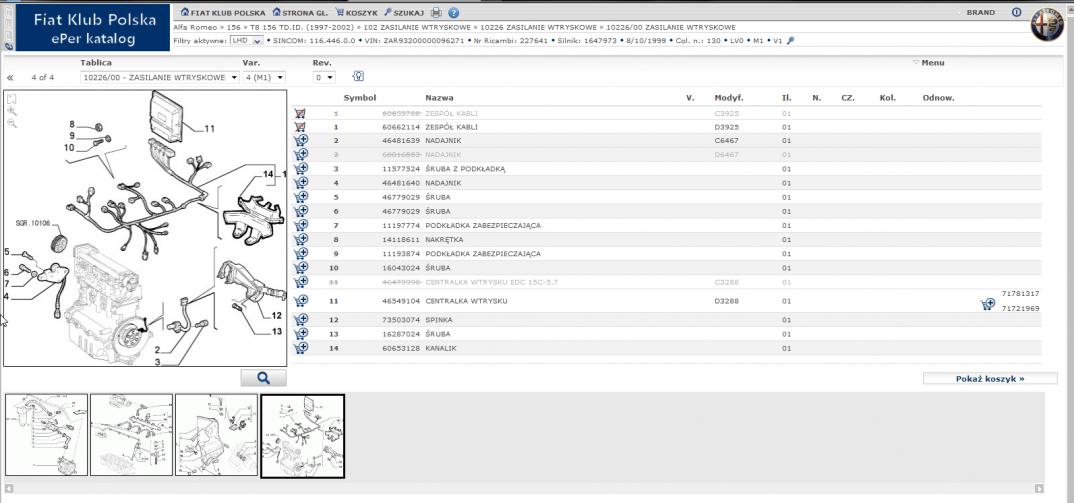

ok znalazłem a powiecie mi gdzie znajduje się czujnik położenia wału korbowego w 1.9 JTD CF2 105km
Załącznik 87258
Czujnik na schemacie jest oznaczony :2:
możecie mi powiedzieć jak mogę sprawdzić czy jest to czujnik położenia wału korbowego czy czujnik wałka rozrządu
Na pewno czujnik przy kole rozrządu - odepnij wtyczkę i daj zapłon i podłącz kompa - wyjdzie błąd obwodu otwartego.
