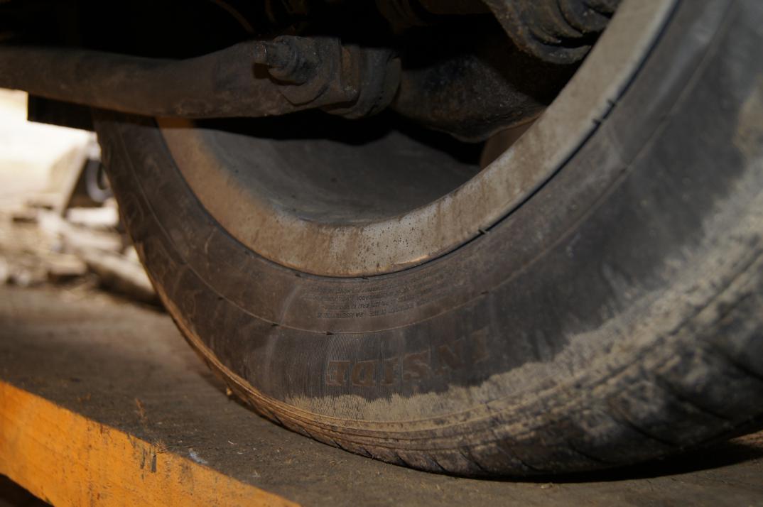

Załącznik 88518 Panowie pomóżcie jeśli możecie,mam problem z dosyć dużym luzem przy drążku jak na zdjęciu,chciałbym wiedzieć czy mogę wymienić sama tulejkę i czy to da sie to zrobić samemu?? jeśli tak to jakiej firmy polecacie kupić? pozdrawiam
Żeby zrobić to samemu musisz mieć ściągać żeby wybić tą tulejkę ze zwrotnicy.. a nowa w ASO kosztuje około 20zł.. więc nie ma co szukać gdzie indziej.. chyba że PU które w podobnej cenie będzie..
Nr części tej tulejki do ASO: 60682636
aha dzięki ,a jak będę zakładał nową to dam radę ją nabić samemu czy trzeba ja wprasować na maszynie??
no musisz mieć takie urządzenie z gwintem, taki ściągacz.. to nim powinieneś dać radę ściągnać a potem tą samą metodą wcisnąć tą tulejkę.. bo jak nie to wtedy już nie jest mała robota bo zdjąć zwrotnicę żeby dać ją na prase to nie będzie łatwe zadanie.. (podziękować możesz guziorem pod postem ;) )
Z tym że to nie wahacz tylko drążek wleczony o ile się nie mylę. A praskę (czy jak to inni zwą) do tego, powinni mieć dobrzy mechanicy. Jak już byś robił proponowałbym zrobić ten manewr z obu stron. Ale to oczywiście nie jest konieczne.
na dobrą sprawę możesz to zrobić sam potrzebne jest troche czasu , piwo ,towarzysza do pomocy, młotek , imadło i coś metralowego jako separator miedzy sprawcą ( tulejka ) a poszkodowanym (Tobą) dobry warsztat na prasie zrobi Ci to w parę chwil ale i też skasuje odpowiednio :)
