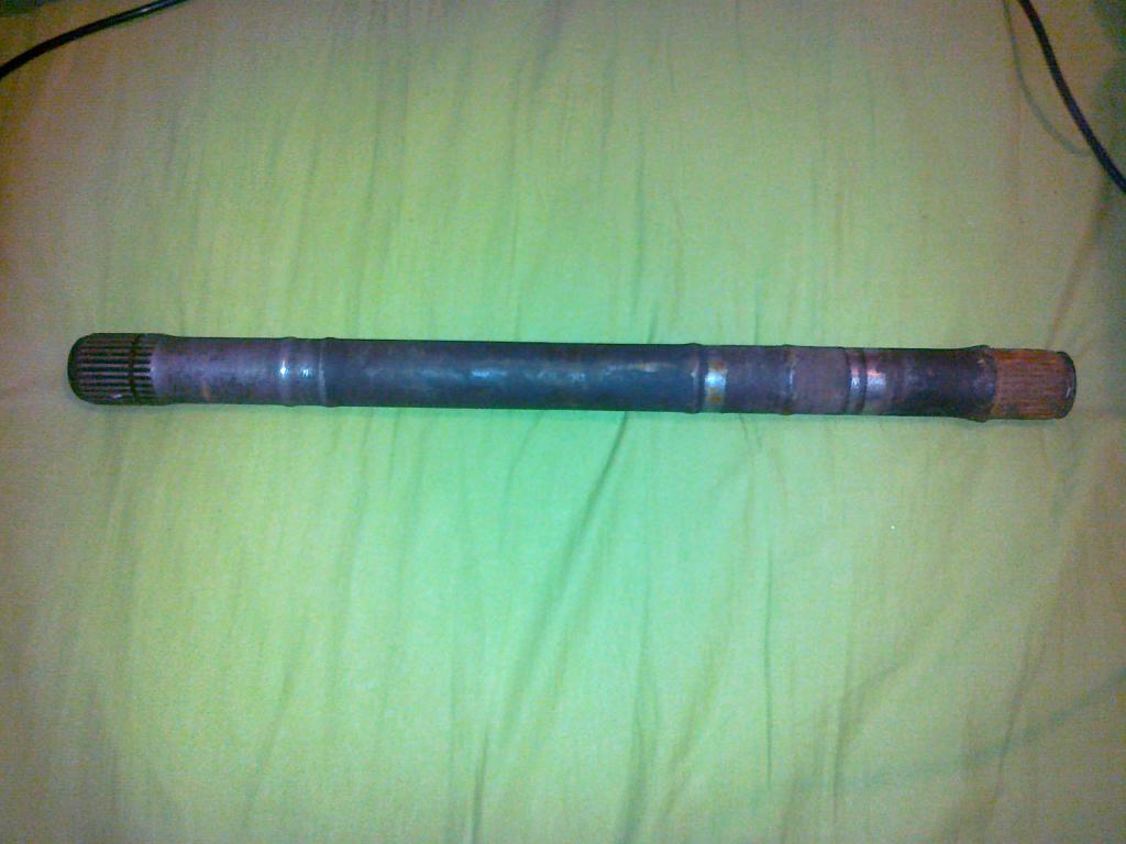

Spory problem z dopasowaniem półosi prawej 1.9 JTD 115 km
Witam, mam spory problem z dopasowaniem prawej półosi do Alfy 147 1.9 JTD 115 km. Posypał mi się przegub wewnętrzny półośka spadła niestety. Auto zaprowadziłem do mechanika kupiłem nowy przegub wewnętrzny, niestety okazało się, że zęby półośki są już na wykończeniu i muszę kupić inną. I tu zaczyna się problem ponieważ wszystkie jakie znalazłem mają 25 zębów na wieloklinie a wyjęta z auta ma zębów 28. Przegub także ma 28 zębów. W katalogu nowych części jest informacja 25 zębów, i nie wiem co dalej. Może ktoś mi podpowie? może ktoś ma taką półoś jaką ja potrzebuję ? to mój pierwszy post, Proszę o odpowiedź. Pozdrawiam
