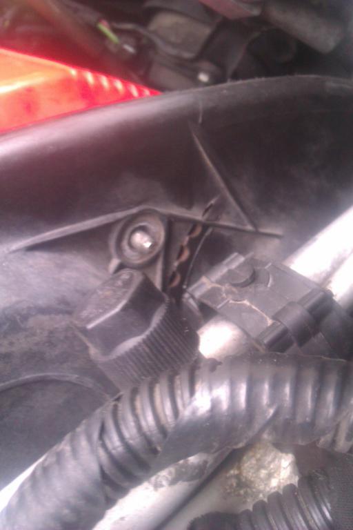

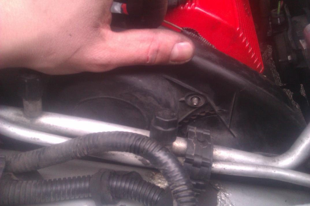

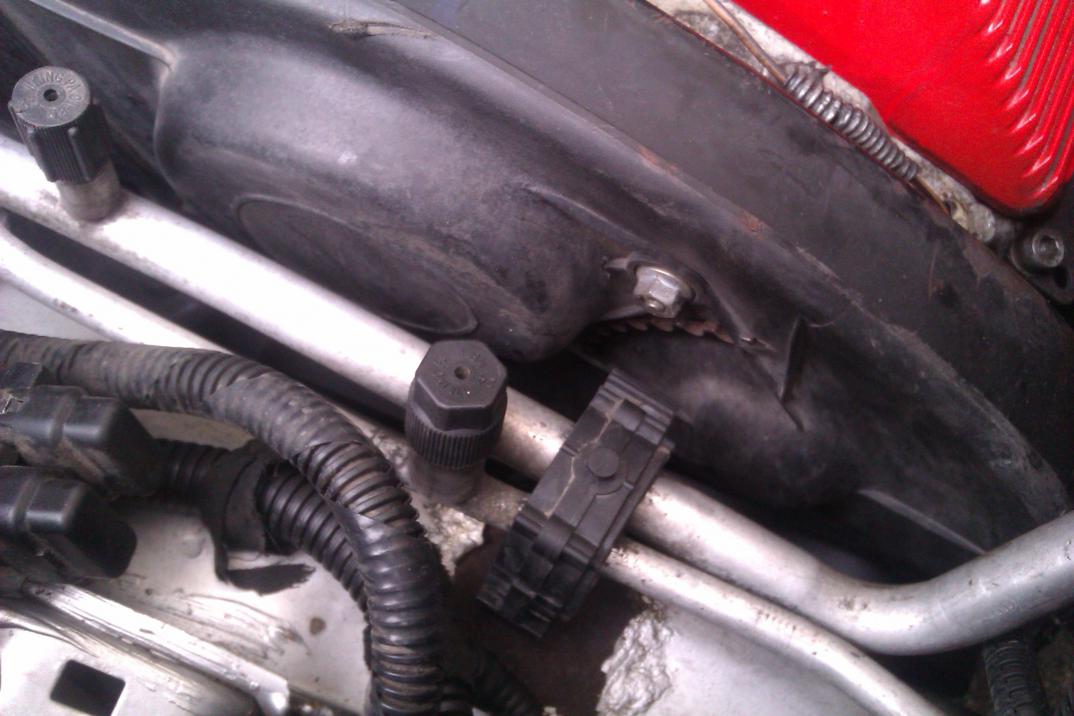

Dzisiaj zobaczylem cos takiego:
Załącznik 88877Załącznik 88878Załącznik 88879
Mozna zdjac calkiem ta pokrywe i przejezdzic do wymiany?
kumpel nie miał tej obudowy w Alfie, dostał mu się kamień zablokowało koło i wiadomo co się stało...
Wyglada jakby ktos ja za mocno dokrecil i przytarlo.
jak już teraz nie trze, to po co demontować? jeszcze coś wpadnie. kup jak najszybciej kolejną i wymień
Brak mocującej oryginalnej śrubki z powdójwnym gwintem, z jednej strony gwint zewnetrzny z drugiej strony wewnętrzny, tutaj wyraźnie widać że ktoś podmienił ten element i za mocno dociągnoł jak bamboszek pisze. Śruba ta odpowiada nie tylko za trzymanie osłony plasikowej ale także metalowej.
Z fotki wynika że była tam nakrętka, a oryginalnie ma być śrubka.
W skrócie brak odpowieniego dystansu.
Chetnie pojade i kupie ta srubke z dystansem w aso tylko nie moge znalezc jej nr w eper. Uzywke w Grecji bedzie ciezko znalezc bo V6 tutaj prawie nie wystepuje. Podejdzie moze od TS?
55190286, 60622937, 55190284 jedna z tych ale nie wiem ktora dokladnie, 2 pierwsze maja ten sam wymiar chyba a 3 jest minimalnie krotsza wg epera
