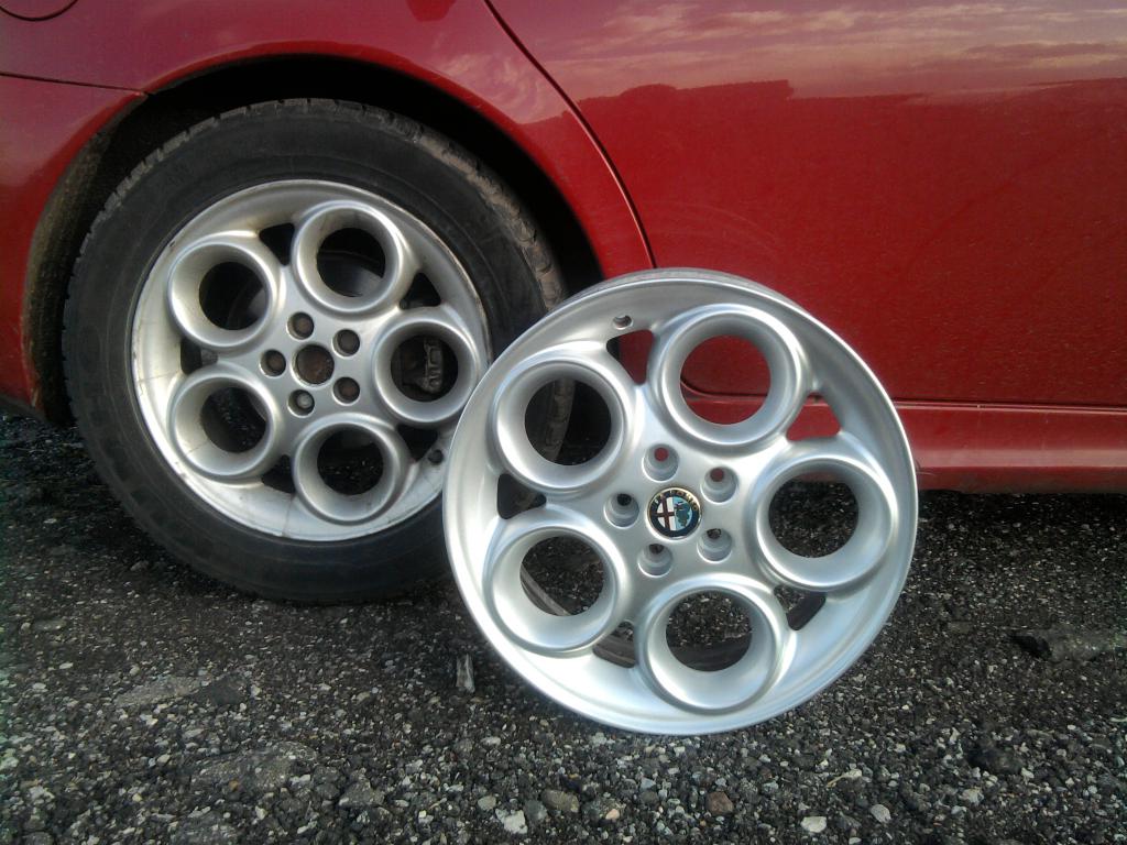

podłącze się, i załaczam fotkę po malowaniu felgi. Załącznik 90074
