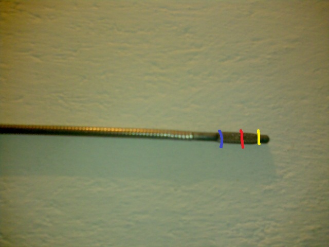

JAki poziom oleju w AR 156 2,4JTD nie ma żadnej podziałki a jestem nowicjuszem :)
Niżej przedstawiam fotke i pytanie jaki powinien być stan ? żółta kreska czerwona czy niebieska
Załącznik 90312
Pozdrawiam i z góry dziękuje za pomoc
Załącznik 90312
Żart? Poława skali będzie dobrze w jtd, czyli czerwona kreska.
[QUOTE=majster;1146498]Żart? Poława skali będzie dobrze w jtd, czyli czerwona kreska.[/QUOT
Jaja sobie robisz. Ja jak wlewam 4L to podchodzi pod niebieską to jak zalejesz do niebieskiej to ile wejdzie 3,5 może??
katalogowo jest 4,2L
Do silnika 2.4 jtd wchodzi 5.5 l oleju.
Panowie dziękuje za odpowiedź niestety to nie żart, do wszystkiego dążę sam i niestety dziedzina samochodów jest dla mnie obca, model od modelu rozróżnię ale na tym kończy się moja wiedza.... Niestety we wszystkich dziedzinach nie można być dobrym a los nie jest łaskawy dla wszystkich dlatego wolę zapytać Was obeznanych i mających pojęcie o rzeczy niż wstydzić się tego i nie spytać,a skutki zapewne były by okropne.
Ja tylko pokornie i grzecznie zapytałem Was drodzy alfaholicy :) więc nie widzę też sensu do "nabijania się" Przepraszam jeżeli ktoś czułsię urażony "prostym" pytaniem pozdrawiam i wesołych życzę.
Utrzymuj między czerwoną a niebieską. A cały wskaźnik to jest OK 1l oleju.
