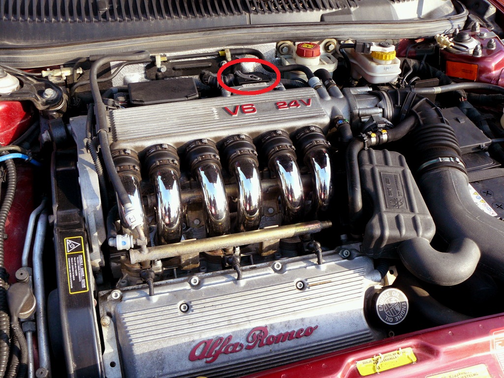

Witam, wiem że tematów odnośnie błędu code było mnóstwo i chyba wszystkie już przeczytałem.Dzisiaj ze znajomym mechanikiem wymieniliśmy cewkę,jak się okazało uszkodzona była ta pod kolektorem ssącym,odłączyliśmy wszystkie wężyki i również 2 wtyki (chyba od ecu)na podłączonym akumulatorze i kluczyku w stacyjce.Po złożeniu wszystkiego do kupy auto odpaliło na 2-3sekundy i zgasło,teraz cały czas świeci się kontrolka code i auto nie pali.Mam teraz pytanie czy odłączenie 2 wtyczek od ecu na podłączonym akumulatorze miało takie negatywne skutki?
Nie można się również podłączyć z kompem za pomocą examinera jak i laptopa z ecu euro scan,odłączyliśmy również aku na 1godz. ale nić to nie dało,czy zostało tyko programowanie w aso(najbliższe 30km)czy wystarczy odkręcić tą puszkę z kolektora ssącego i ją zawieść do elektronika by wgrał od nowa sterownik(gdzieś przeczytałem że tak można)
