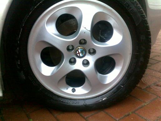

Załącznik 90987mam problemz tymi wnękami bo nie wiem czym to wyczyścić
Ja polecam Paint Remover firmy Troton. Wygodny, bo w spray'u i skuteczniejszy niż Scansol.
