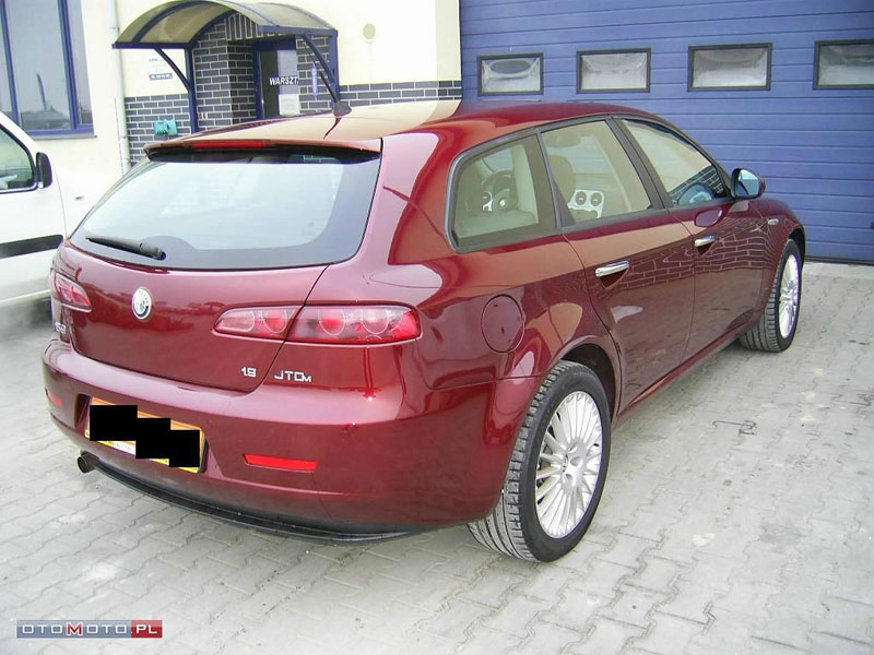

2007, bordowa, ZAR93900007158360
Załącznik 90939

Znalazłem 4 ogłoszenia, wg mnie tego samego samochodu. Auto wg ePER z grudnia 2007. Książka serwisowa prowadzona do 2009 roku (nie pamiętam miesiąca) przy przebiegu 120000 km. To już daje do myślenia. Założone ma opony Nokian z DOT 1011 zjechane prawie do zera. Jeżeli nie brała udziału w track dayach i wiejskich upalankach, to IMHO takie zużycie opon możliwe jest po 100000 km (uwzględniając zmiany zima-lato). W komisie otrzymałem informację, że kupione z włoskiego ASO, a przez telefon od obecnego właściciela że kupione od prywatnej osoby. Auto wygląda ładnie, wnętrze zadbane. Pod maską nie widać efektów pracy blacharzy. Gdyby nie znikoma autentyczność przebiegu pewnie kupiłbym, ale nie przy 30% rzeczywistego.

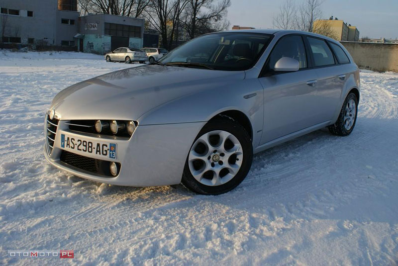

2007, srebrna, 88000 km, ZAR93900007049528
Załącznik 90940
http://otomoto.pl/alfa-romeo-159-200...C28027678.html
Wg VIN wyprodukowana w maju 2006... W samochodzie czuć mocno wilgocią. Wnętrze dość mocno zaniedbane, tapicerka podniszczona. Na obiciu prawego słupku zaciek. Podczas moich oględzin zdemontowana była część kierownicy z przyciskami do sterowania audio. Spore pęknięcie przedniej szyby (a nie widać odprysku od kamienia). Pod maską raczej brak ingerencji blacharza. Brak podnośnika i klucza do kół.

Też oglądałem tą bordową - jest w ładnym stanie oprócz opon tak jak kolega pisze. Jedyny feler to przebieg - po niecałych 2 latach eksploatacji był robiony serwis na 120tkm a po 5 latach auto ma na liczniku 160tkm:).
Ta srebrna wisi już bardzo długo, gdy ja się rozglądałem była za 22 400zł więc od razu odpuściłem i jak widać (wałek z rocznikiem) dobrze zrobiłem.
