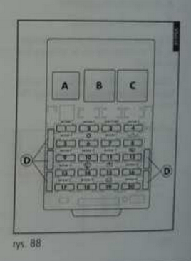

Wg instrukcji do przedlifta bezpieczniki do ABS są dwa: 10A w kabinie (nr 3 licząc od góry/lewej) i 60A na przegrodzie tylnej za zbiorniczkiem wyrównawczym. W książce wygląda to tak - sorki za jakość ale da się chyba odczytać:
Załącznik 235449
Załącznik 235450
