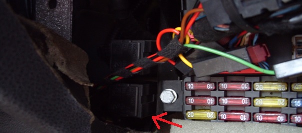

Słuchajcie mam pytanie, ponieważ przestały mi świecić światła mijania oraz drogowe.
(Działające elementy oświetlenia: halogeny, kierunki, awaryjne, podświetlenie zegarów, podświetlenie panelu klimatyzacji, oświetlenie wnętrza, stop, pozycja z tyłu, tablica, cofanie, przeciwmgielne – inaczej mówiąc wszystko oprócz oczek z przodu działa).
Bezpieczniki oczywiście sprawdzone.

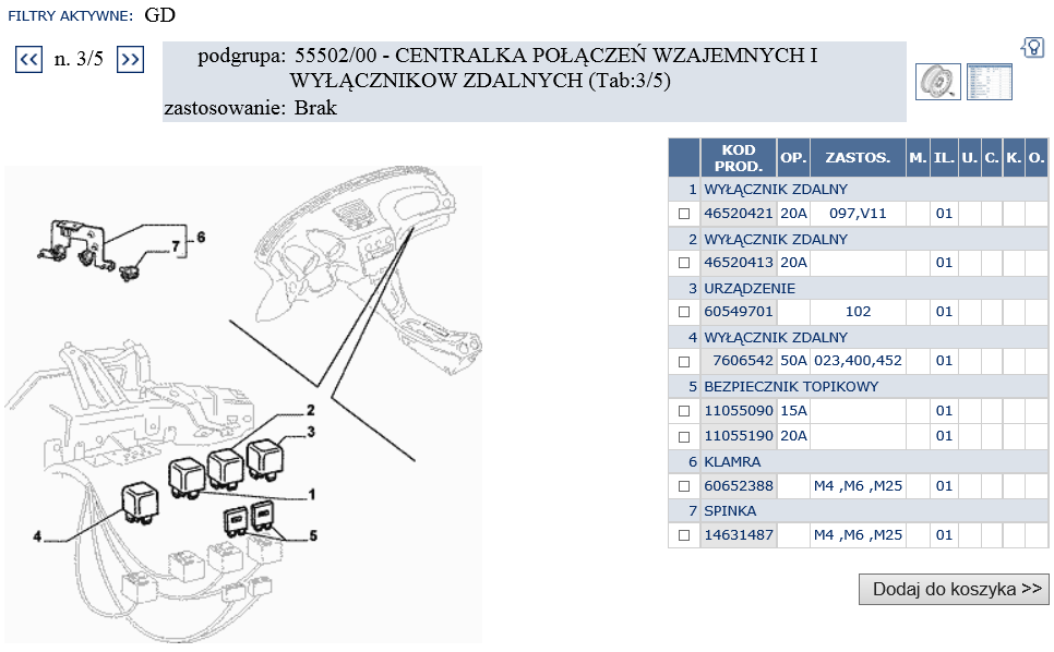

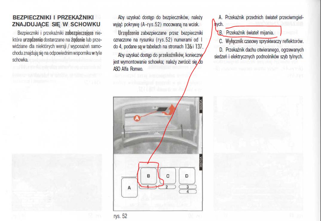

Jako głównego winowajcę podejrzewam przekaźnik świateł mijania.
Pytanie czy ktoś z Was potrafi mi wskazać, który to jest według schematu z EPER oraz podać jego nr katalogowy dzięki, któremu mógł bym go kupić?
Załącznik 91011
