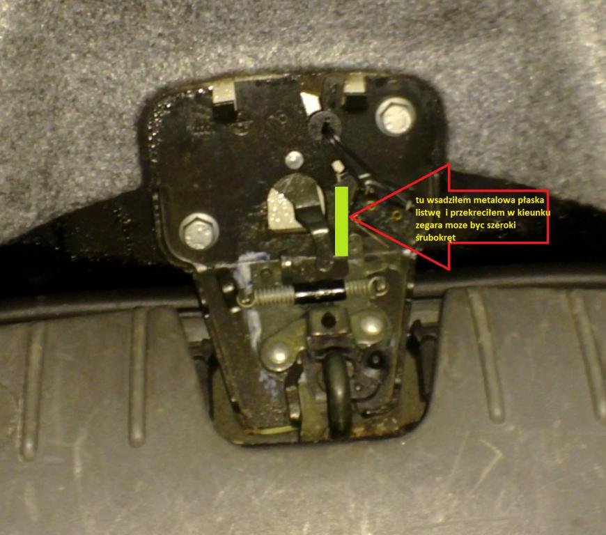

Cześć. Słuchajcie jak zaczynam się cieszyć jazdą i nic się nie zepsuje to co róż mnie zaskoczy mnie moja alfka
Mianowicie wczoraj po myciu samochodu na myjni ręcznej( podejrzewam, że to chłopaki mi zepsuli) chciałem wrzucić plecak do bagażnika a tu lipa... ja chwytam za dźwignie od klapy bagażnika ona jak by troszkę luźniejsza zaskoczony że nie słyszę "pstryk" zbliżam się do klapy i lipa nie otwarte ponownie łapię się za dźwignie i nic nadal jak by luźna:/ klapa zamknięta a mi naprawdę potrzebny jest bagażnik bo zacząłem śmigać swoją alfką na TAXI tak tak i co powiem klientowi ? przepraszam bez walizki bo bagażnika nie mogę otworzyć.
dodam że zamek od bagażnika nie jst sprawny lub w ogóle nie ma możliwości użycia go gdyż jest tam zaślepka taki już samochód nabyłem
Proszę o pomoc bo nie chciał bym jechać z tym do mechanika :)
