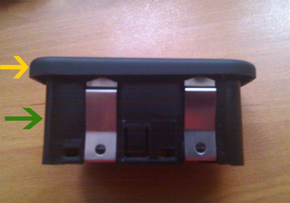

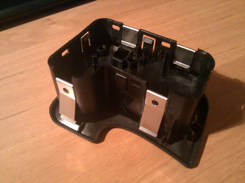

Witajcie, planuję odnowić panel sterowania szyb i w tym celu muszę go rozmontować na części pierwsze. Czy jest jakiś sposób na rozłączenie dwóch części zaznaczonych na obrazku tak żeby nie połamać zaczepów?

Delikatnie podważać srubokretem. Ja to tak robiłem i się udało. Rob to w ciepłym pomieszczeniu, a przed całym zabiegiem dobrze to ogrzej.
Wysłane z mojego HTC One S
Żeby nie było zimne bo jak podważasz zimny plastik to może pęknąć. Możesz położyć na chwilę na kaloryferze.
Dokladnie. Nic dodać nic ująć.

A czy można z tej gumy oskrobać poprzez potraktowanie przełącznika np. pasta polerską? Nie bedzie to dziadosko wygladac później? To samo pytanie tyczy się przycisków kliamtronika oraz uchwytów wewnętrznych za które chwytając zamykamy drzwi. Takie to wszystko już oblazłe z tej gumy....
Żeby pozbyć się tej gumy należy użyć opalarki, która ją wyraźnie zmiękczy co znacznie ułatwi jej usunięcie.
