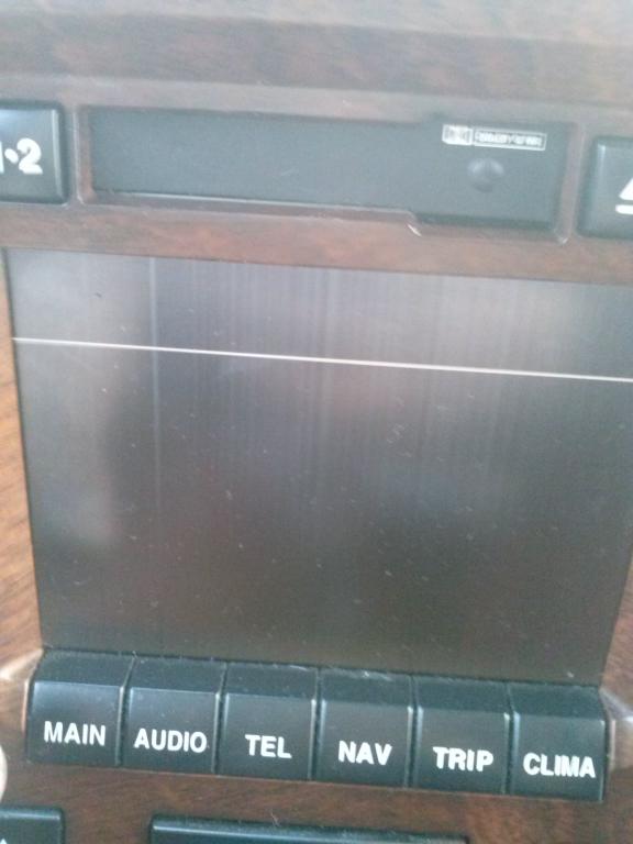

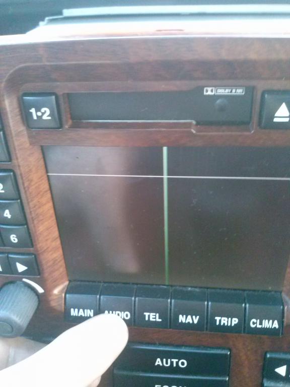

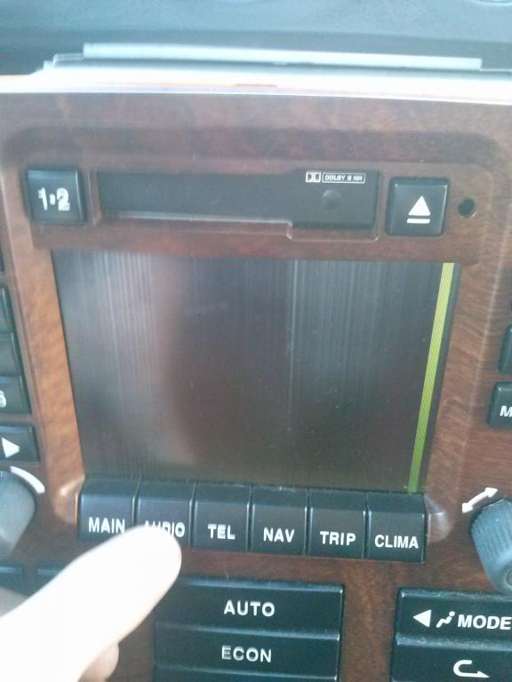

3 załącznik(i)
wyciagałem czyscilem i nic dalej tylko paskiZałącznik 92330Załącznik 92332Załącznik 92333.
czy gdy tak swieci to wina samego wyswietlacza czy winne jest cos poboczne jak np jakas tasiemka lub jakis układ.
u mnie było więcej pasków i zrobiłem tak jak Ci napisałem obejrzyj taśmę od wyświetlacza może jest uszkodzona gdzieś
