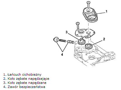

info z eLearn:
Pompa napędzana jest łańcuchem 'cichobieżnym' (1), który przenosi napęd z wału korbowego na koło zębate, napędzające (2) pompy.

I eLearn opisuje ją jako do 2,4 20V?
Dzięki.
Trzeba rozbierać :/
Tak, opis wzięty po wybraniu wersji 2.4 20V
