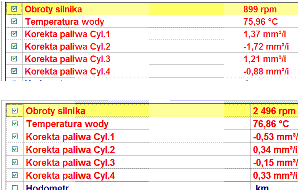

podłączyłem dziś z nudów komputer do auta i pokazał mi takie dane jak na foto
Załącznik 91470
czy ktoś może coś napisać do tego,
auto niedawno kupione oprócz skrzyni cała reszta wydaje się w porządku
chodzi oczywiście o 159-kę

Jak na moje oko to masz duże korekty na 1szym i 4tym cylindrze...
Nagrzej silnik do temp. roboczej przy sprawdzaniu korekt.
Obroty na jałowym falują?

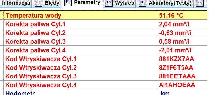

poniżej dane z rozgrzanego silnika
Załącznik 91936
czy może teraz ktoś zdiagnozować
Ideału nie ma, ale jak nic sie nie dzieje to ja bym nie ruszał, szczególnie że w 8v z wyjęciem wtrysku nie jest za różowo. Ewentualnie kup Liqui Moly do czyszczenia wtrysków i zalej.
dzięki za odpowiedź, silnik ma okolo 190 tys. przebiegu i na ucho chodzi równo, pytanie tylko czy ktoryś wtrysk nie leje i nie wypali tłoka gdzieś daleko od domu
