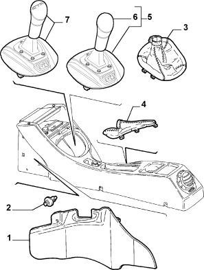

Ale gdzie dokłądnie zajrzeć w ten tunel? Jedynym miejscem to jest to gdzie jest mieszek zmiany biegów. Czy gdzie indziej? Bo od spodu to raczej nie...

W miejscu między stopami kierowcy a pasażera, pod warunkiem, że siedzą poprawnie w samochodzie na swoich miejscach na przednich fotelach ;)
Z jednej i drugiej strony jest taki element z wykładziny (taki "boczek?"), który się montuje o ile dobrze pamiętam na wcisk (ale sprawdź, czy przypadkiem nie jest przykręcony).
wg EPERa - element nr 1.
