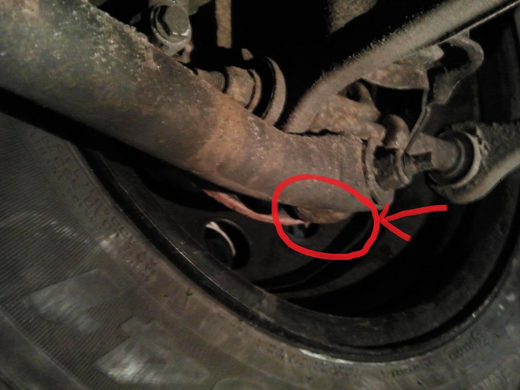

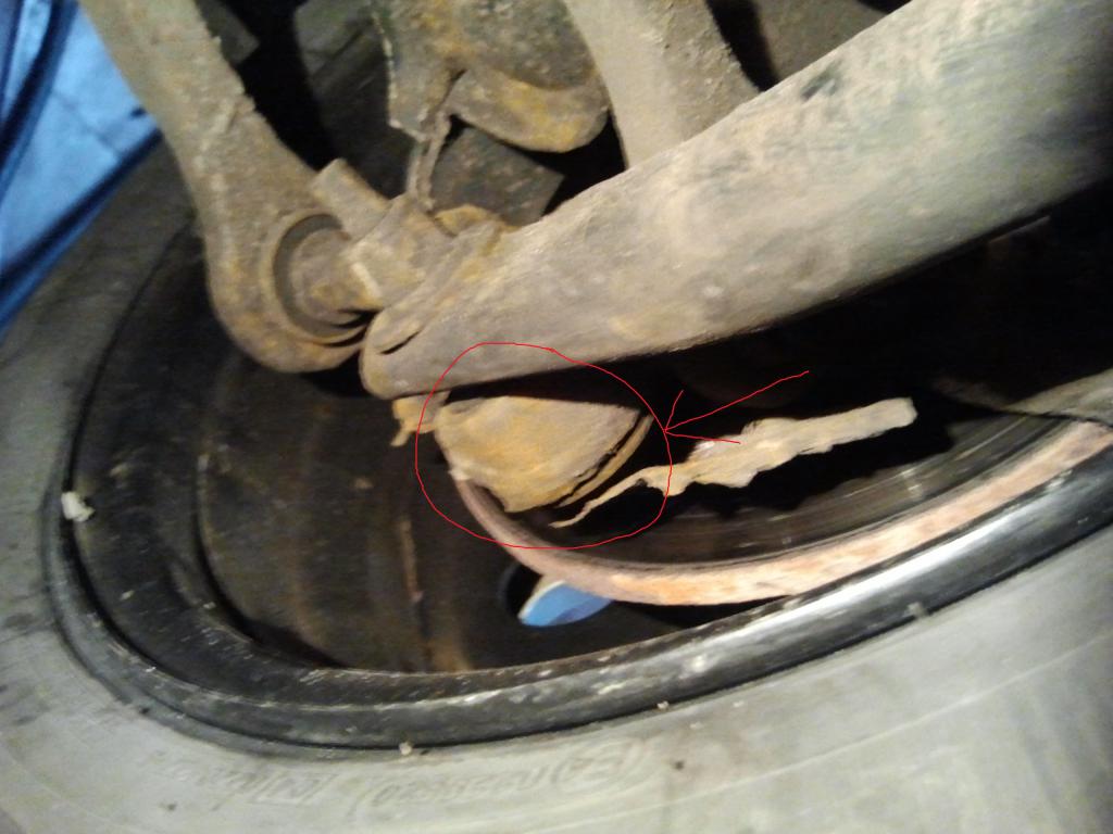

Witam. Mam do wymiany elementy tylnego zawieszenia, które nie za bardzo mogę fachowo nazwać , żeby zamówić. Poniżej zaprezentuję zdjęcia , które .zrobiłem po wejściu pod samochód.. Może ktoś już wymieniał te chyba tuleje??Zdjęcia robiłem z perpektywy przodu auta. Załącznik 92037Załącznik 92038

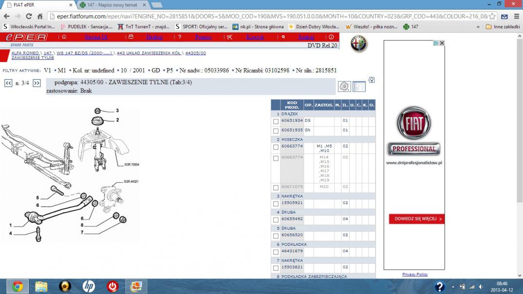

W eperze znalazłem tylko takie coś i nie za bardzo wiem co to jest.Załącznik 92039
Dziękuję. Towar zamówiony;)
