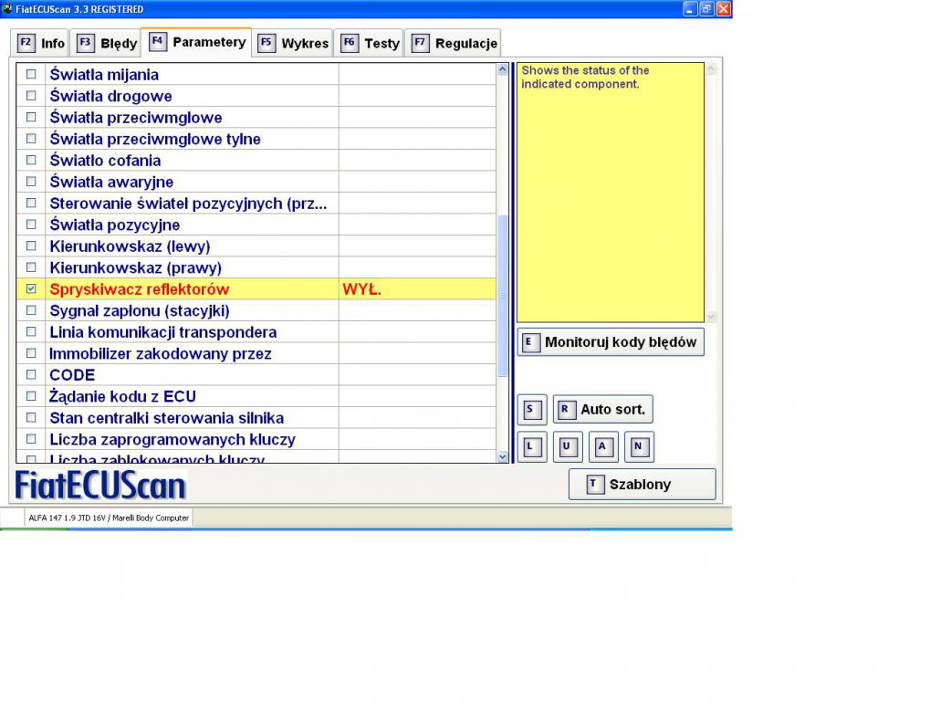

Postanowiłem uruchomić swoje spryskiwacze reflektorów...jak już są to niech działają :). Niemiec je odłączył ..zaślepił wąż , odłączył silniczek ...i zablokował je w body ...właśnie tu moje pytanie:

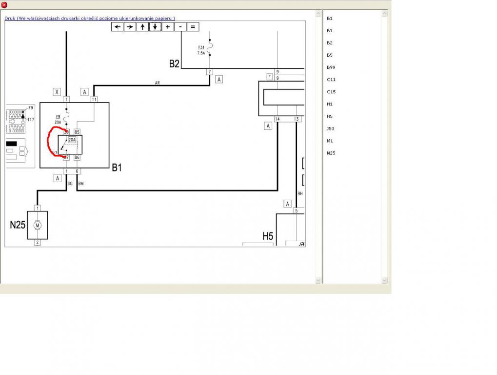

Jakim programem aktywować spryskiwacze w body computerze. Aktualnie w FESie łącząc się z Body mam :Załącznik 92510Robiąc mostek na przekaźniku / czerwona kreska/ spryskiwacze się wysuwają i działają poprawnie.Napięcie od strony bezpiecznika F31 też jest.Nie ma sterowania z Body Computera.Załącznik 92511Włączając w FESie w zakładce Body test spryskiwacza..działa i wysuwa się prawidłowo.Czyli winne zaprogramowanie Body.Pytanie...czym to załączyć.Dzięki za podpowiedź :).
