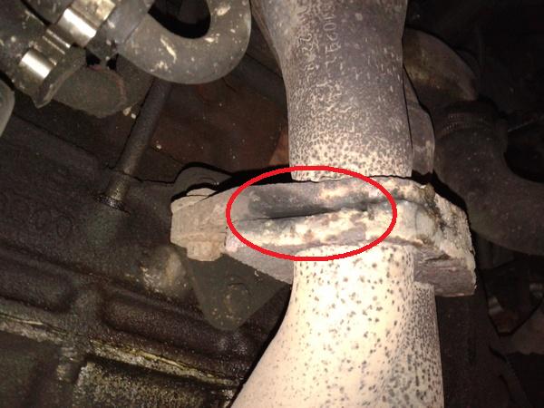

1 załącznik(i)
co do cykania to juz nie cyka. Powodem byla nieszczelnosc miedzy kolektorem wydechowym, a rura przed katalizatorem. Załącznik 93285
