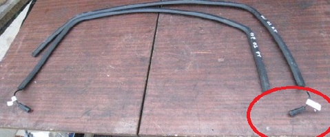

Witam. ostatni rozbierałem drzwi w swojej 147 i nurtuje mnie do czego służy zaznaczona na czerwono wtyczka elektryczna w uszczelce do szyby w drzwiach?? to jakieś rozmrażanie a może czujnik otwartej szyby??
Załącznik 93840

uszczelka przeciwzgnieceniowa (to jest to, co pozwala na aktywowanie domykania szyb z pilota ;) - jeśli w przednich szybach to masz, to spróbuj przytrzymać na pilocie zamykanie zamka - szyby powinny się automatycznie zamknąć. Jeśli w przednich nie masz - albo funkcja nie została aktywowana, możesz to zrobić za pomocą FES (MES) + dodatkowych oporników (jeśli przednie uszczelki nie mają kabelków...), symulujących uszczelki antyzgnieceniowe.
Co ciekawe, na allegro chyba każdy sprzedawca wystawiający takie uszczelki pisze, że to "podgrzewane uszczelki"... ;)

Panowie gdzie ta uszczelka jest wpięta do komputera? Nie widze tego na schemacie. Nie mogę zdezaktywować obecności czujnika w AlfaOBD. Natomiast w MES niby program przyjmuje polecenie i robi poprawnie PROXY ale szyby dalej zamykają się skokowo.
Chcę zamontować oporniki zastępujące te czujniki
