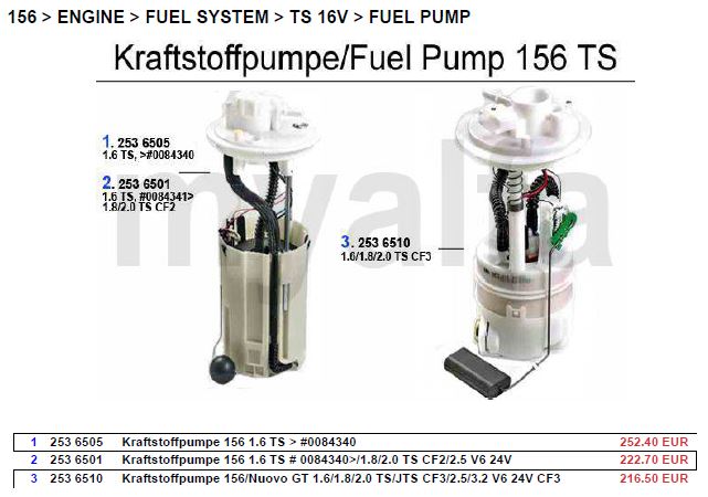

Witam. Czy pompa paliwa jest taka sama w wersjach 1.6 1.8 i 2.0 TS? Mam zepsuty pływak i chcę wymienić, a na Allegro jest dużo pomp z 1.6 (ja mam 2.0) :P
Z góry dziękuję za odpowiedź :)
Witam mam powazny problem mam alfe 2.0ts 16v odpala na gazie na benzynie wgl nie chce odpalic patrzyłem na przekaznik i działa w 100% ale pompa paliwa wgl nie podaje paliwa czy moze byc inna przyczyna czy juz wiadomo ze pompe szlak trafił?
Kolego jednak pompa spalona powiedz mi czy od 1.6 do2.0 podejdzie? czy lepiej juz zamowic całosc za 100zł? a nic nie kombinowac
