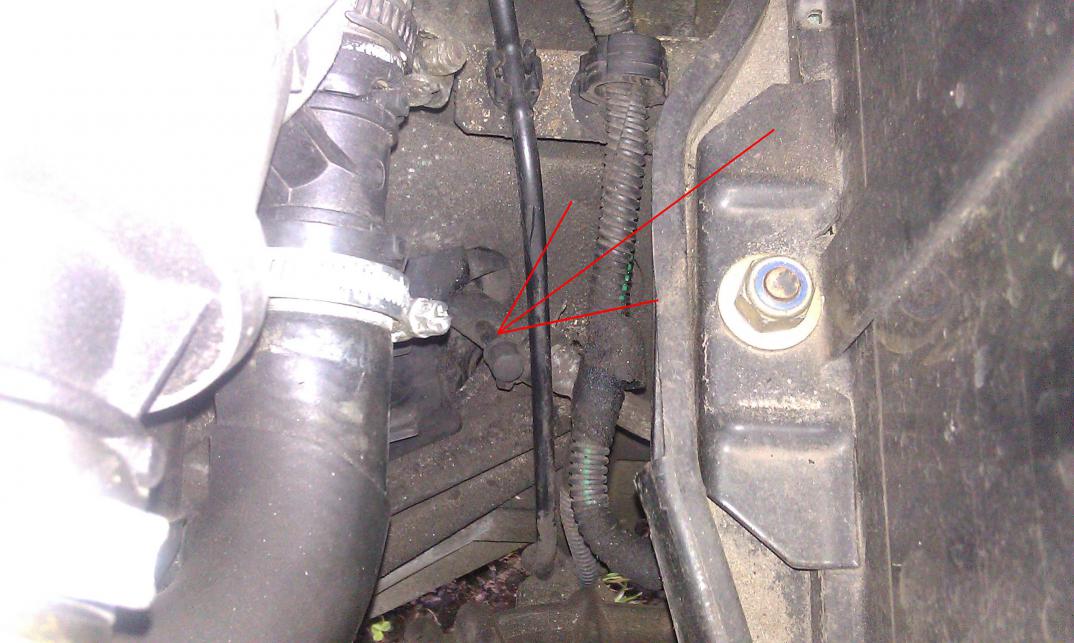

Jak w temacie,do czego służy ten odpowietrznik i gdzie jest odpowietrznik,żeby odpowietrzyć sprzęgło?Pozdrawiam!Załącznik 94058

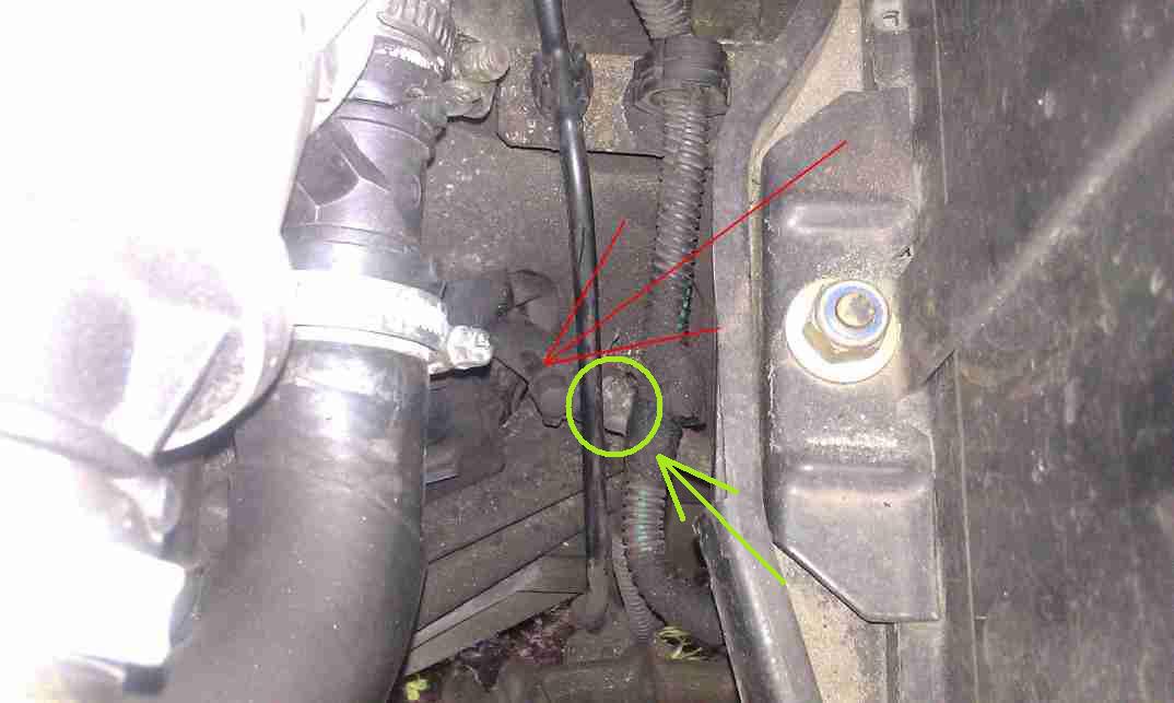

Jak dobrze widzę aczkolwiek mogę się mylić... do odpowietrzenia układu sprzęgła... a odpowietrza się w ten sposób że delikatnie wysuwasz szybko złączkę (ale nie całkiem) ściągasz kapturek i obserwujesz odpowietrznik czy leci płyn czy lecą bąbelki powietrza płyn ścieka grawitacyjnie ew. zanurzasz wężyk w płynie (w butelce) drugi koniec zakładasz na odpowietrznik i parę razy przepompuj pedałem sprzęgła pilnując poziomu w zbiorniczku ...
Podkreślam że mogę się mylić... szybkozłączka powinna być w miejscu które zaznaczyłem...
Załącznik 94069
jest jeszcze opcja że pod kapturkiem będzie odpowietrznik na imbus wtedy wystarczy odkręcić i nie trzeba wtedy wysuwać sybkozłączki...
zakładam, że w 147 układ działa tak samo, w zeszły weekend to przerabiałem:
http://www.forum.alfaholicy.org/156/...ml#post1166668
Tak też potwierdzam.. żeby odpowietrzać trzeba poruszać zawleczkę i przewód..
