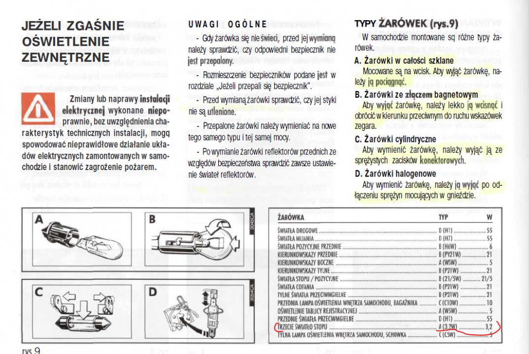

Witam, żeby dostać się do 3-ciego swiatła stop AR 156 sedan trzeba całą pułkę rozbiera ? Potrzebuje wymienić 2 żaróweczki w nim. Oraz jaki model żarówki tam wchodzi ?
W instrukcji obslugi powinno byc opisane i z rysunkami i opisem rodzaju zarowki
Żarówki kupić możesz na stacji paliw. Jakie to nie wiem, ale jak wyjmiesz to weź ze sobą dla porównania
nie włącza się kontrolka
tam są żarówki 2,3W które czasem ciężko dostać, łatwiej dostępne są 1,5W które się szybko przepalają ja po 3 takiej wymianie miałem dość i wsadziłem tam pasek LED z diodami SMD o barwie czerwonej i świeci to bardzo dobrze, wręcz mocniej od zwykłych żarówek. Tutaj filmik z tego: http://www.youtube.com/watch?v=bJzyDuzgqMM
3,2w
Załącznik 94294
