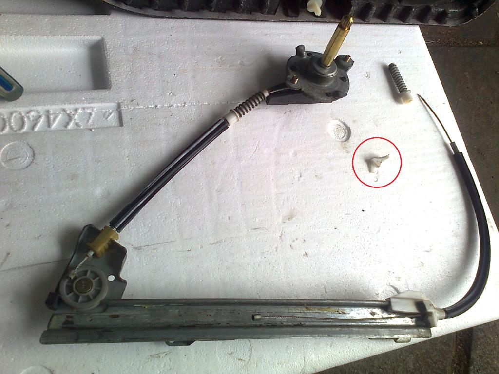

Witam koledzy nie moglem otworzyc z tylu z prawj strony szyby krecilem a ona opadala potem nie dalo sie podniesc , rozebralem drzwi i wyciaglem mechanizm Załącznik 94489Załącznik 94490 to co jest zaznaczone na czerwono ulecialo przy plastiku przy szybie co widac na drugim zdjeciu , wyglada na to ze linka strzelila w srodku tego slimaka gdzie sie kreci korpka , ta linka ma jakies dwa odwazniczki one powinny byc polaczone to tez peklo czy to tez tak ma byc ? doradzi mi ktos kto sie zna co z tym zrobic ?
wymienić mechanizm opuszczania i podnoszenia szyby na nowy/uzywany
Wymiana mechanizmu na inny sprawny. Nie dostaniesz nowych takich elementów.
dokładnie nowy mechanizm:)
a może odrazu założyć szybki z prądem z tyłu... ;)
możesz założyć, bo o ile przednie szyby sterowane są poprzez centralkę servizi, to tylne już nie, więc śmiało kup silniczki elektryczne na tył, przyciski w drzwi i jeszcze te przyciski w drzwiach kierowcy będziesz musiał zmienić.
