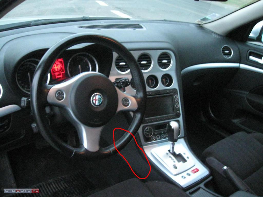

Czy ktoś może mi powiedzieć gdzie mam go szukać w 159 (w którym miejscu jest przykręcony)? Znajomy ma do wymiany w swojej belli poduchy po wystrzale, no i pyta mnie jako fana gdzie jest sensor, bo potrzebuje numerek spisać żeby kupić odpowiedni.. a ja: nie wiem :p
Raczej jak wszędzie w tunelu środkowym pod deską.
1 załącznik(i)
Sensor jest pod konsolą, pod sterowaniem climatronic-a. Musisz zdjąć plastiki z lewej i prawej strony i będziesz miał do niego dostęp, Napisz na PV o jakim numerze potrzebujesz, mam taki sensor na zbyciu.Załącznik 94564
