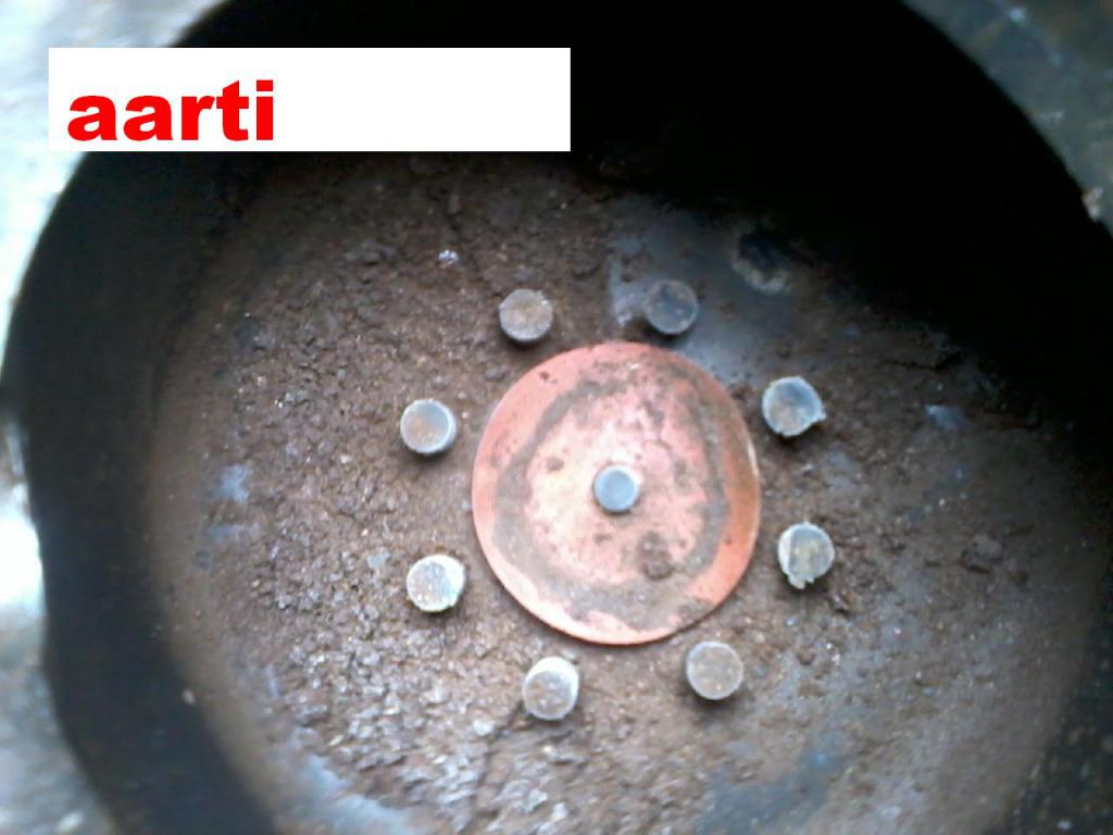

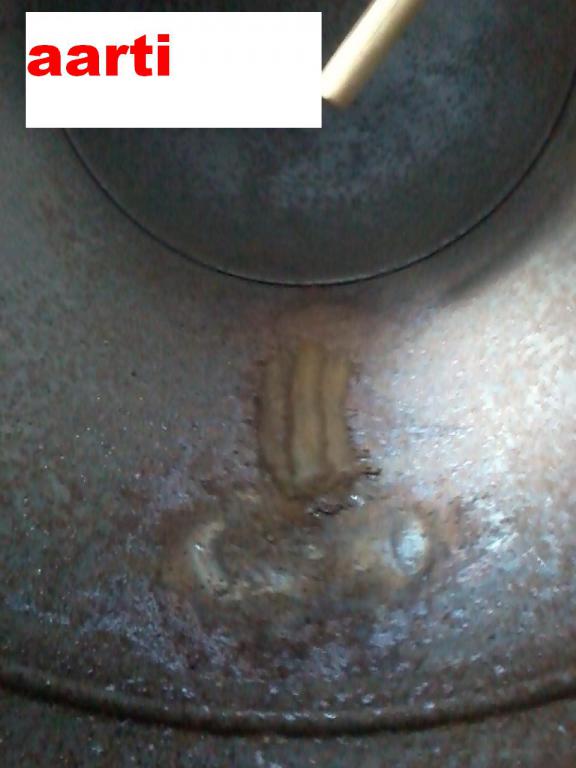

tak dla przykładu dwie fotki co może dziać się wewnątrz zbiornika lpg
Załącznik 95511Załącznik 95512
Na pierwszym zdjęciu korozja zbiornika(vialle-stary typ) po ponad roku tankowania gazu na stacji typu "no name".
Drugie zdjęcie przedstawia korozję,która zebrała się w smoku pompy(nowego typu)-filtr nie wyłapie mikro zanieczyszczeń, a te właśnie zanieczyszczenia powodują uszkodzenia wtryskiwaczy gazowych.
