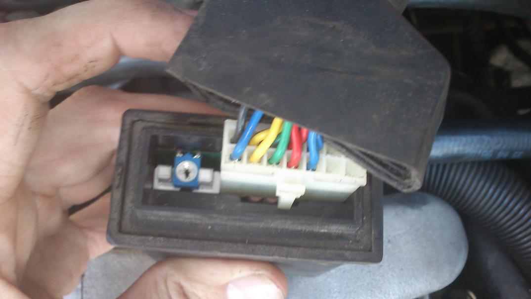

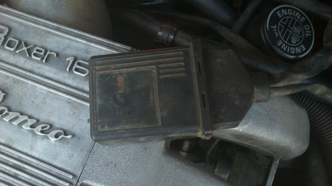

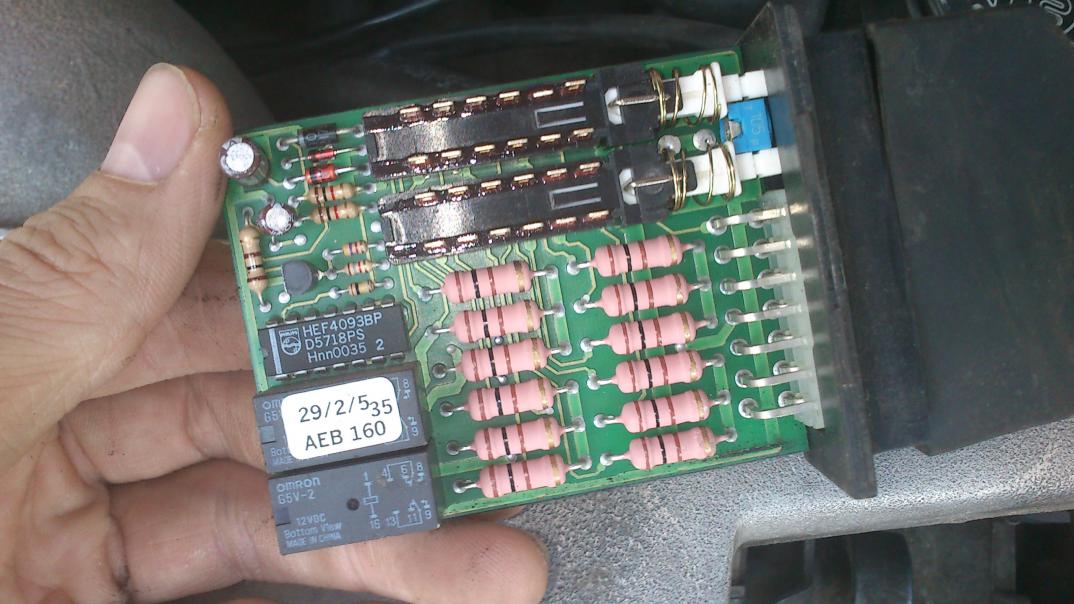

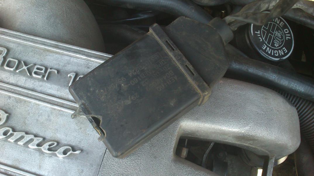

Pod maską mojego boxera znajduje się niezidentyfikowane urządzenie (sterownik?). Podłączone jest ono do wtryskiwaczy i jakiś sposób nimi steruje. Obok wtyczki, pod gumową osłoną znajdują się dwa przyciski i potencjometr. Do czego to może służyć? Chyba nie jest to fabryczne wyposażenie auta. Ktoś wie co to może być?
Załącznik 95426Załącznik 95427Załącznik 95428Załącznik 95425
Wygląda jak emulator wtryskiwaczy do instalacji LPG. Odłącza wtryskiwacze PB podczas gdy auto pracuje na LPG
Dodano:
no i miałem racje. Jak coś znajdujesz pod maską to pierwsza czynność to wklepanie numerków do googli.
Odczytałem na zdjęciu AEB160 i znalazłem to:
http://www.aeb.it/products/emulators/pitagora
