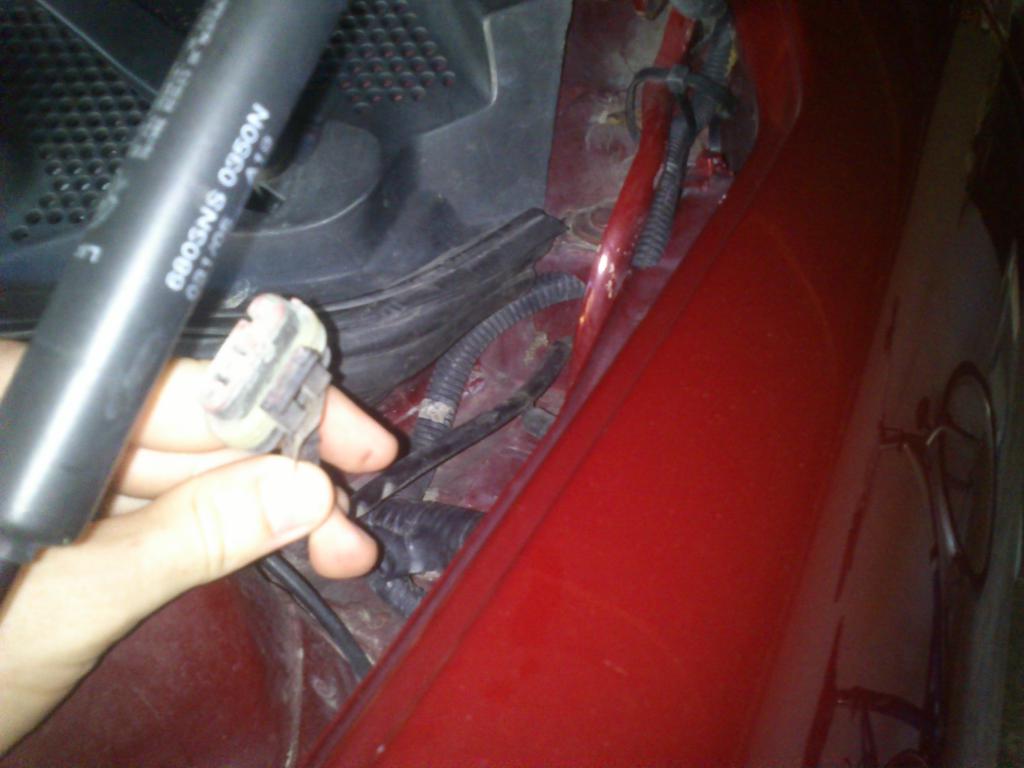

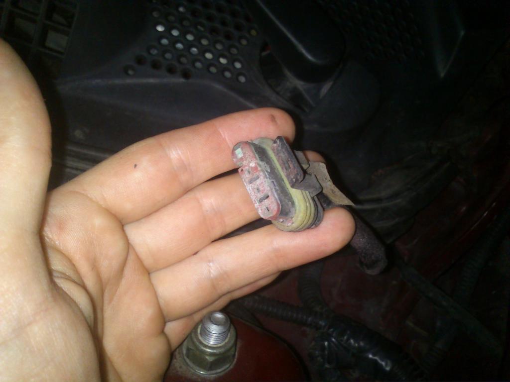

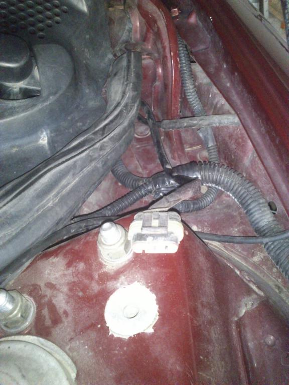

Czy ktoś z Was wie, co to za wtyczka? Co powinno być tam wpięte? Załącznik 95535Załącznik 95536Załącznik 95537

Wydaje mi się, ze syrena alarmu ale głowy nie dam
hmm, u mnie w samochodzie nie ma instalacji alarmu, więc możliwe, że jest sam kabel. Dzięki :)

Może ktoś wie od czego jest ta wtyczka? :) Wychodzi z wiązki która idzie zaraz powyżej jej. Szczerze mówiąc wygląda jakby niedawno była od czegoś odpięta (albo na taką wygląda).

Czujnik obecnosci wody we filtrze paliwa.

OK, dziękuję za info. :)
I weź tu kurcze oddaj auto mechanikowi.... już wiem co urwał i kombinował bym nie zobaczył co chowa w ręku.
Rozumiem, że mogę w każdej chwili wkręcic czujnik czy tylko na suchym filtrze?
A więcej fot i danych znalałem tu: http://www.forum.alfaholicy.org/147/...m_co_jest.html Sprawa wyjaśniona :)
W kazdej chwili
