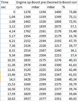

Ostatnio wykonałem z ciekawości podstawową diagnostykę i wygląda na to, że mam problem z trzymaniem boostu.
Załącznik 95671
EGRu nawet nie dotykałem, bo był czysty (tylko nalot, bez nagaru). Czujnik doładowania był mocno brudny, wyczyściłem, ale logi wyglądają podobnie jeśli nie identycznie. Obstawiam teraz zawór lub wężyki.
