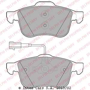

no właśnie niewiem czy to bo ja kupiłem niedawno alfe i były tam nowe klocki wsadzone ale nie ma tych blaszek i niewiem jak to wygląda a klocki dzwonią mi.
takie klocki mam Załącznik 95774
To są klocki przód wersja standard.

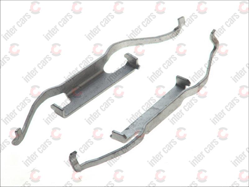

Do tych klocków są tylko sprężynki. Też do dostania w Lewian_pl.
czy tak wyglądająZałącznik 95823??
