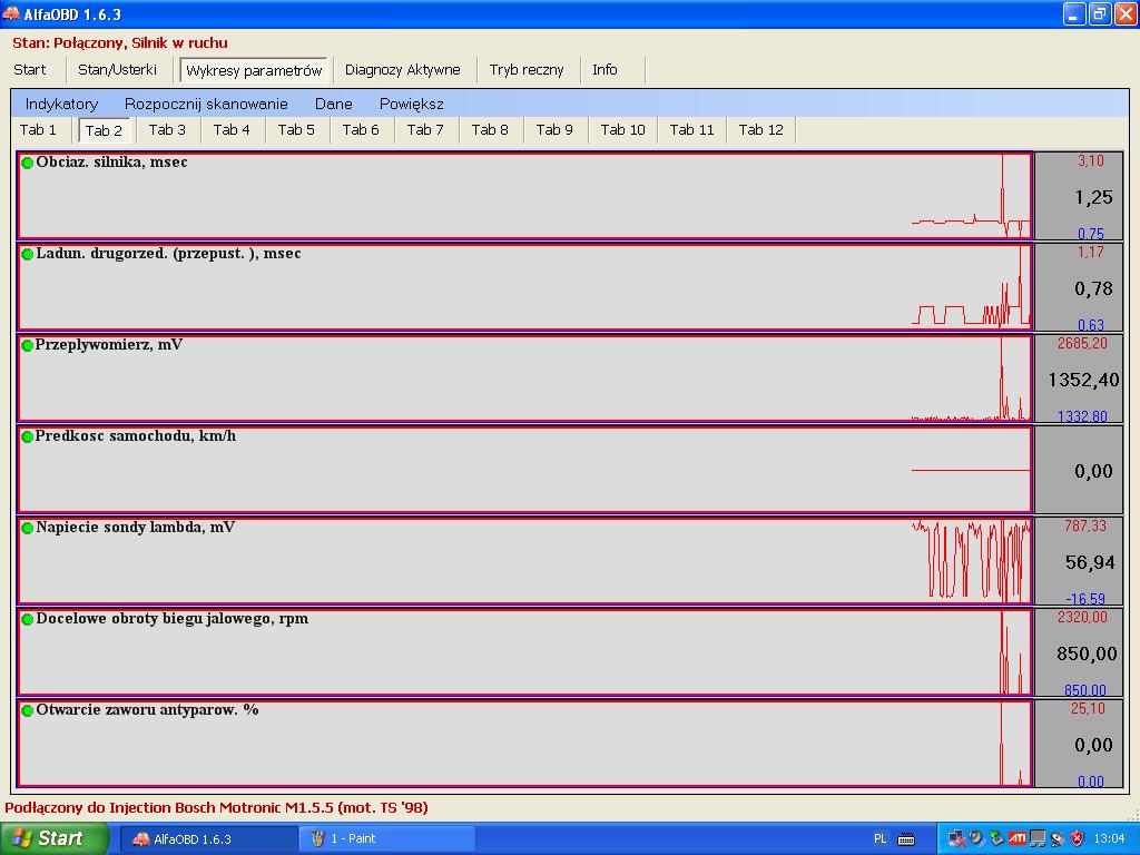

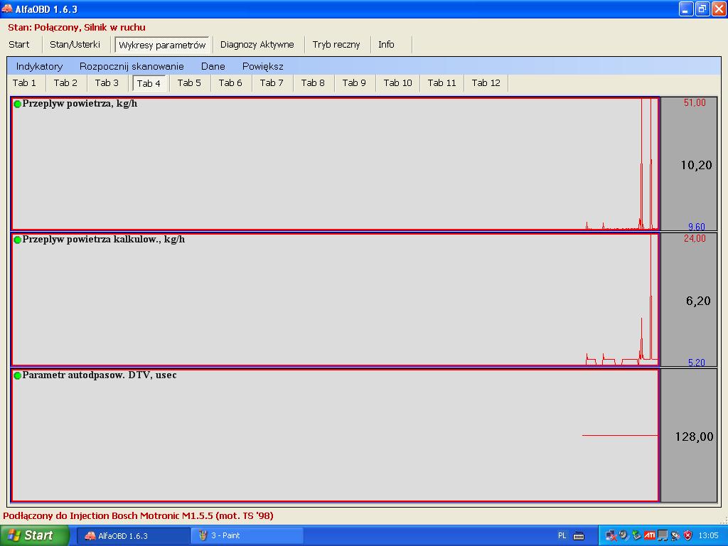

4 załącznik(i)
Podłączyłem dziś kompa i znowu błędy sondy i integratora, napięcie na sondzie jest, wg mnie pracuje ok, ale nie mam takiej wiedzy jak niektórzy na forum, więc wrzucę screeny. Zrobione przy pracy na postoju:
Załącznik 96182Załącznik 96183Załącznik 96184Załącznik 96185
Przy okazji proszę na spojrzenie na inne parametry.
Nie wiem czy dobrze widze ale przy maksymalnych obrotach miales 84kg przeplywu powietrza tylko? ;/
No nie wiem, na biegu jałowym raz przegazowałem do 6,5 tys., hmm.... przepływke mam nową Boscha
