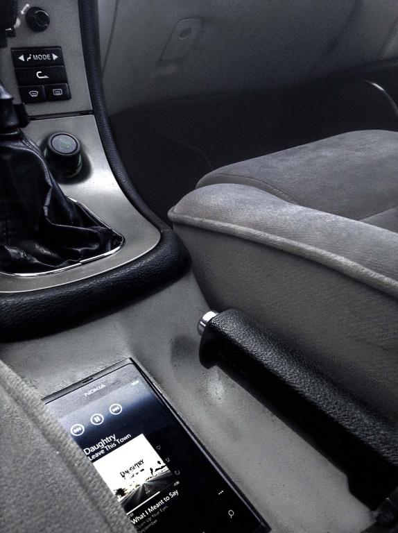

Radio zostało wyposażone w odbiornik Bluetooth, co pozwala na strumieniowanie przesyłanie danych z naszych urządzeń. Danych czyli po prostu MUZYKI oraz rozmów telefonicznych. Większość z nas posiada telefon, w którym jest Bluetooth. Radio łączy się i odtwarza muzykę z naszego telefonu, gdy ktoś do nas zadzwoni, możemy odebrać i swobodnie rozmawiać. Uważam, że jest to świetne rozwiązanie, ponieważ nie musimy zmieniać piosenek czy regulować głośność przy radiu, wystarczy nam telefon ułożony w wygodnym miejscu np. na popielniczce.

Załącznik 95975 Załącznik 95976
