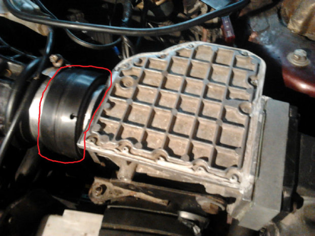

Otworzyłem więc maskę i zauważyłem że uszczelka wychodząca z przepływomierza lekko się obsunęła w momencie kiedy dostał za dużo powietrza i z tego powodu łapał lewe powietrze więc nasunąłem ją na miejsce po czym silnik zapalił bez najmniejszego problemu i powróciłem do domu.
Wstawiam zdjęcie tej uszczelki gdyby ktoś nie zrozumiał o co mi chodzi :)
