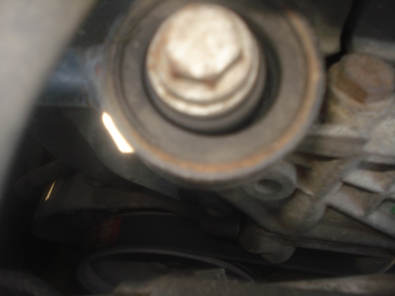

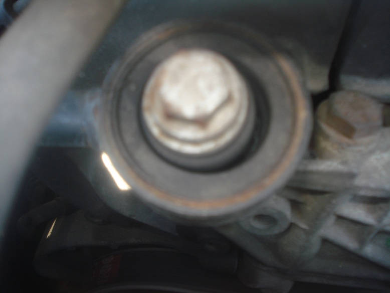

Załącznik 96217Załącznik 96218Załącznik 96219
jak sie nazywa ta guma, (tak zebym na allegro mogl znalexc) i czy przy ruszaniu to powinno tak wibrowac. Jak ruszam autem to nie jest to plynne ruszanie .

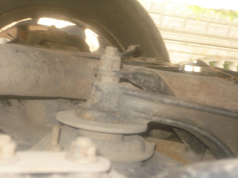

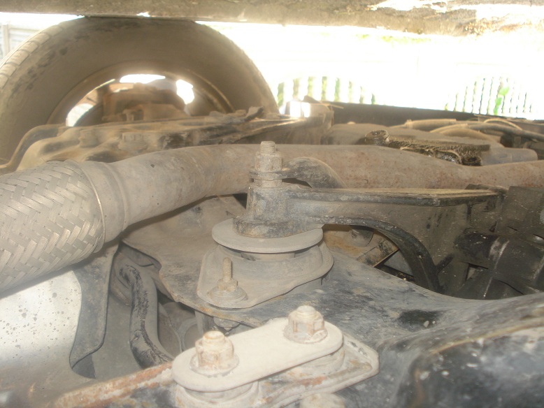

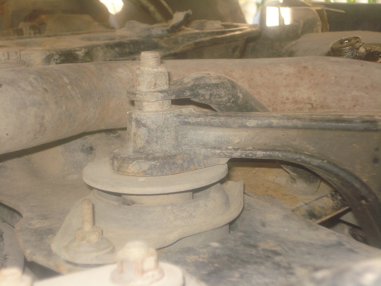

i kolejne Załącznik 96220Załącznik 96221
"drążek reakcyjny"
w tej gumie jest widoczna przerwa, powinna byc czy poprostu gumy juz mi sie wytłukły ?

w dizlu jescze moze byc dwumas ale faktycznie lepiej pierw poduchy zmienic tez to musze zrobic z tego o wiem sa 4
dwumas powinien przy gaszeniu i przy gwaltownym przyspieszeniu szalec rowniez... a tu jest problem przy ruszani z pierwszego biegu .... nie dzieje sie to plynnie
