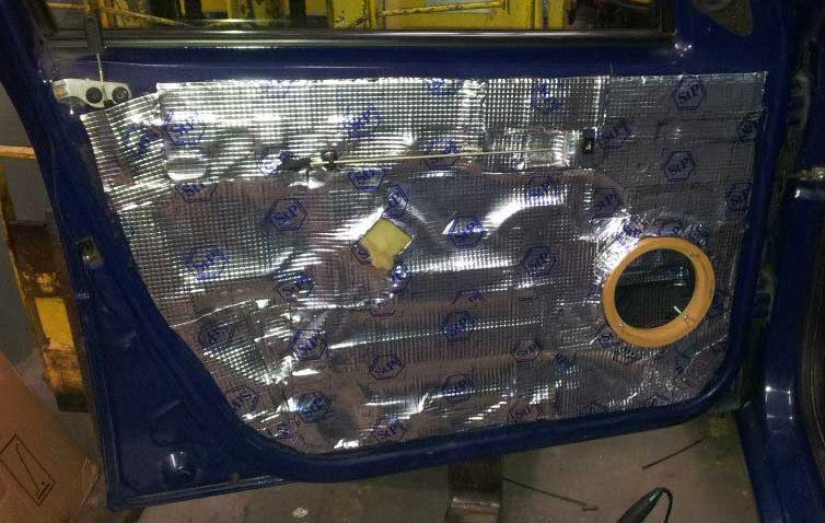

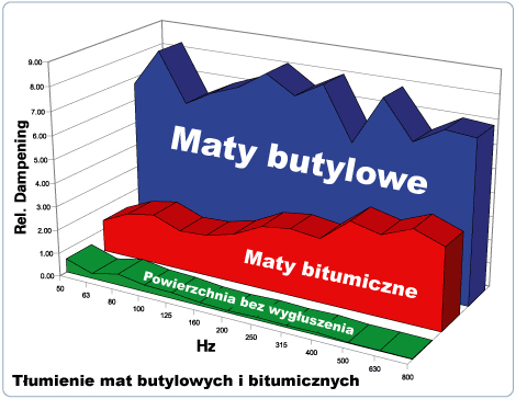

Ja mogę polecić maty butylowe firmy STP, lepsze od bitunicznych a przy obecnych cenach nie są o wiele droższe, prostsze w montażu, gruba i co najważniejsze nie pęka i nie kruszy się jak tani bitum.
Załącznik 96765
Załącznik 96766

Myślałem też o tych matach. Wystarczy 16 sztuk na wygłuszenie przodu wewnątrz i na zewnątrz?
Lepiej kup te STP i SILVER MATA WYGŁUSZAJĄCA BUTYL DRZWI 75x53cm spokojnie wystarczą 4szt. (mi wystarczyły na oklejenie połowy wewnątrz i całości wewnątrz na czterech drzwiach i jeszcze połowa maty została.)
Czyli 16 sztuk z aukcji. Dzięki bardzo.
