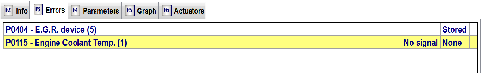

chciałbym się dowiedzieć czy te dwa błędy są jakoś powiązane ze sobą:
Załącznik 96813
bo mam taki problem, że co jakiś czas zapala mi się marchewka. poświeci trochę i gaśnie, za parę dni znów zaświeci i zgaśnie, kiedy jej się podoba.
po podłączeniu do kompa pokazują mi się te dwa w/w błędy. po skasowaniu i uruchomieniu silnika wszystko jest ok, do czasu aż znów nie zaświeci kontrolka i znów te same dwa błędy się pokazują.
dodam tylko, że źle działa mi albo czujnik temp, albo termostat, bo praktycznie zegar temp na kokpicie nie przekracza 50 paru stopni.
więc pytam: czy wymieniając np termostat pozbędę się obu błędów czy one nic ze soba nie mają wspólnego. a to że pokazują się w jednym czasie to tylko kwestia przypadku?
