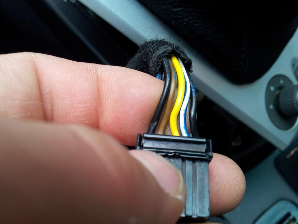

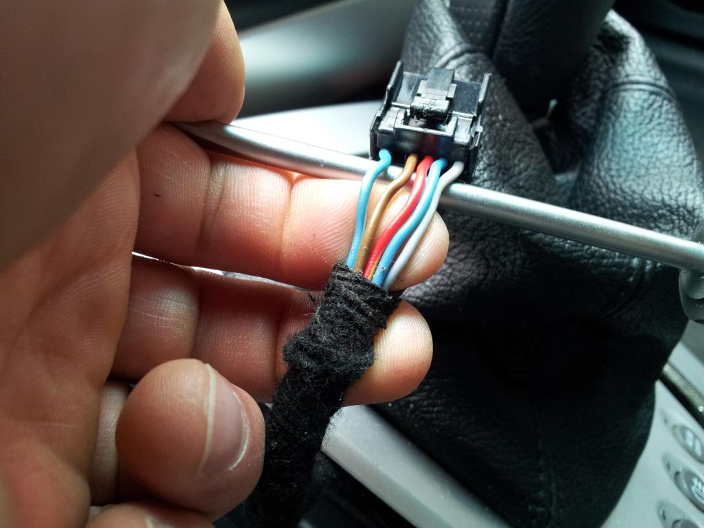

da rade ktoś zrobić zdjęcie kostki od świateł przeciwmgielnych , i ASR w 156 po lifcie ,
tak żeby dokładnie było widać przewody
Jutro postaram się zrobić. Podaj maila na PW lub tu, to prześlę na maila.
zajas@vp.pl
bardzo dziękuję za czas :)
Zdjęcia kostki:
Załącznik 96911
- czarny
- brązowy
- zielono-żółty
- niebiesko-biały
- czarno-fioletowy
Załącznik 96912
- szary
- błękitny
- zółto-czerwony
- czarno-brązowy
- błękitno-biały
Dwa kabelki nie opisane na 1szym zdjęciu mam od podświetlania gałki :P
super o to mi chodziło , dziękuję , a jeszcze pytanko ASR masz prawda ?
Tak tak, bo mam VDC :)
Kolory od dołu liczone.
To pięknie, ja tu się staram, odrywam taśmę, żeby było lepiej widać i na próżno widać.

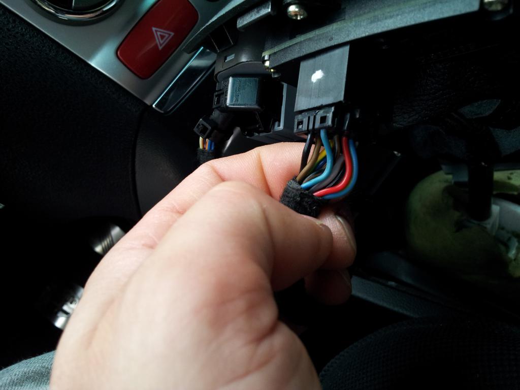

Przeciwmgielne jest razem z ASR w tej kostce. Kabelki się zgadzają, tak jak opisał Jaboleq.
Moje fotki- Załącznik 96917Załącznik 96918Załącznik 96919
również bardzo ci dziękuję za poświecenie czasu , bardzo mi się przydały obie fotki , a ma ktoś może jeszcze schemat tej instalacji , bo ja mam tylko elearn z 147 , 156 jakoś nie mogę namierzyć
