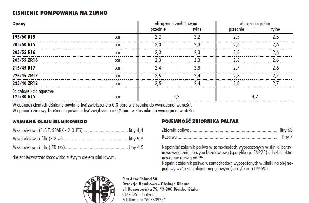

Jakie powinno być ciśnienie w oponach GT 225/45 R17 90W?Bardzo proszę o podanie ciśnienia w atmosferach i z góry dziękuję.

instrukcji obsługi nie czytał ? :-)
Załącznik 97020
Dokupiłem dwie opony na przód i przez pomyłkę zamiast 215/45/17 kupiłem 225/45/17. Oba rozmiary są w instrukcji więc chyba w sumie jest ok? :/

To dziwne bo w wyżej podanej instrukcji(za co dziękuję) podane jest że powinno być 2,4 i 2,3 bara a jak ją kupiłem kilka dni temu i sprawdziłem to we wszystkich oponach było po równo po 2 bary czy to może być przyczyną że Alfka ciężko się prowadzi na słabszych,nierównych drogach-co Wy na to?

IMHO to 2,3-2,4 bara to mało. Przez pierwszy rok posiadania GT jeździłem z takim ciśnieniem i dwa razy po wjechaniu w dziurę nie mogłem kontynuować podróży z powodu pogiętej felgi. Od tej pory 215/45 pompuję 2,5-2,6 a 225 2,6-2,7. Jakby ktoś zaczął narzekać, że pewnie ze szkodą dla opon to zarówno letnie 215 jak i zimowe 225 mam pięknie równomiernie zużyte.
ja w moich 225/45/17 mam 2,3-2,4 bara i jest ok ;)
