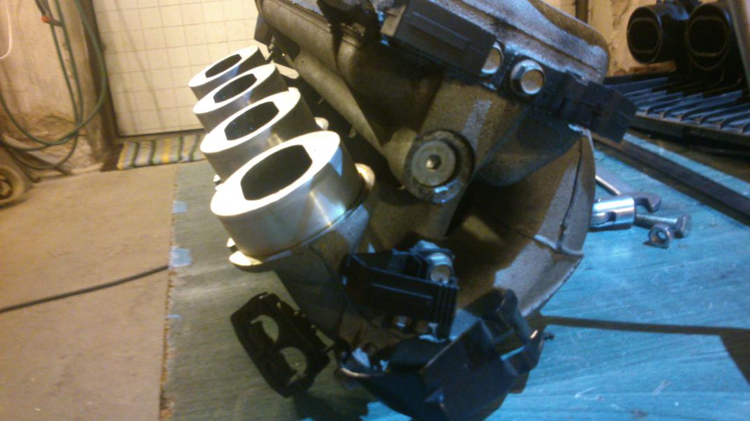

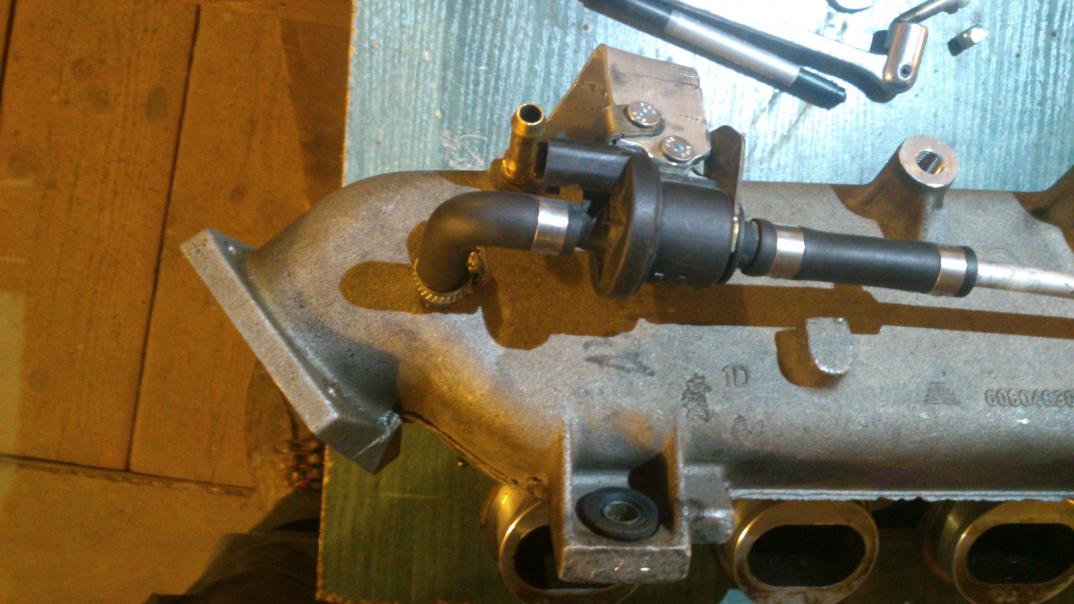

Napisz coś więcej o tym kolektorze metalowym. Czy na tym kolektorze wcześniej było ok. Jak w tym kolektorze jest rozwiązana sprawa doprowadzenia powietrza dodatkowego?
2 załącznik(i)
No to od początku, adaptację robiłem już 2 raz i nic to nie dało. Podpinam się do FiatEcuScan, wybieram regulacja i klikam 2 opcję czyli: reset silnika krokowego i samoadaptacja. Gdy pojawi się komunikat, że zadanie zostało wykonane, wyłączyłem zapłon na 30 sekund, następnie włączam zapłon na 30 sekund [słychać wyraźnie jak pracuje krokowiec], następnie odpalam samochód i nie robię nic, nie naciskam gazu wszystko wyłączone [nawiewy, światła itd] czekam aż uruchomi się wentylator chłodnicy. Potem gaszę samochód i po ponownym odpaleniu robię jazdę próbną. Zrobiłem tak 2 razy.
Kolektor polecił mi jedne z forumowiczów, wszystkie króćce są tak samo doprowadzone jak w plastikowym [zawór odmy itd] wszystko w tym samym miejscu. Wcześniej miałem plastikowy. Pochodzi dokładnie z tego samego silnika TS 1,6 16v
O braku mocy nie ma mowy, przyśpiesza bardzo dobrze.
Załącznik 98227Załącznik 98228
