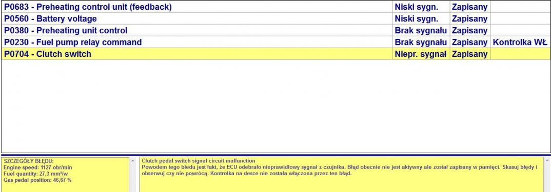

Kody błedów w AR159 Pomocy!
Witam,
miałem komunikat "glow plug pre-healting not available"
Dlatego wg wskazówek z forum wymieniłem wczoraj świece. Były co prawda problemy z wymianą 2 ale powiedziano że udało się wymienić (mam tylko taką nadzieje że wymienili)
Jednak dzisiaj znowu ten sam komunikat.
Więc pożyczyłem od kolegi kabel i z czytałem błędy (w sumie pierwszy raz to robiłem więc trochę stresowo) następnie wykasowałem je.
Z czytane błędy:
Załącznik 98532
Jednak przy teście na grzanie świec znowu miałem komunikat "glow plug pre-healting not available". Więc nadal coś nie tak albo świec nie wymienili. :/
Czy z któryś błędów jest poważny i mówi coś konkretnego?
Bo jestem w trakcie szukania opisów. A nie powiem że posiadaczem alfy jestem od nie całego miesiąca .
Z jakimi naprawami dane błędy się wiążą? (aż boję się pomyśleć :D)
