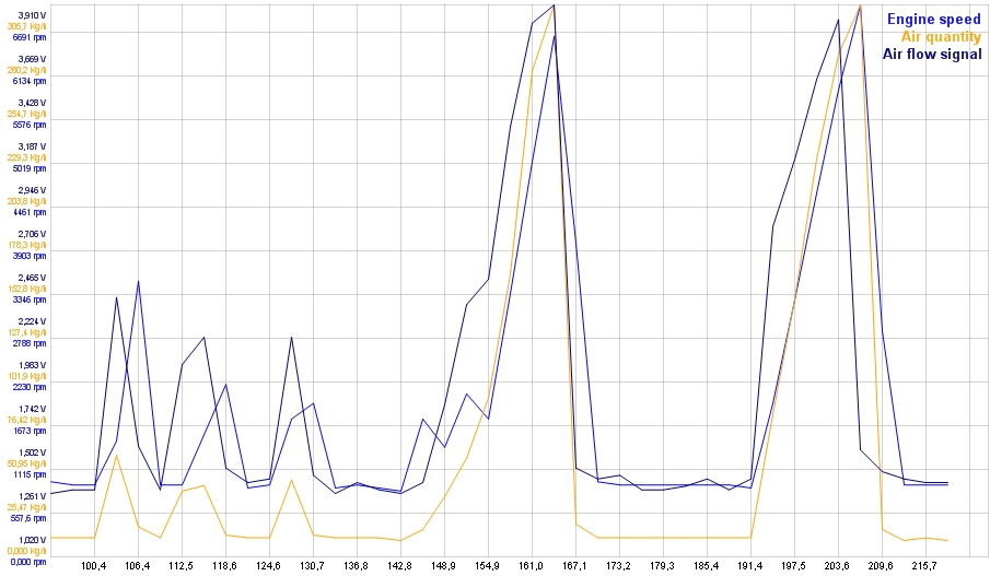

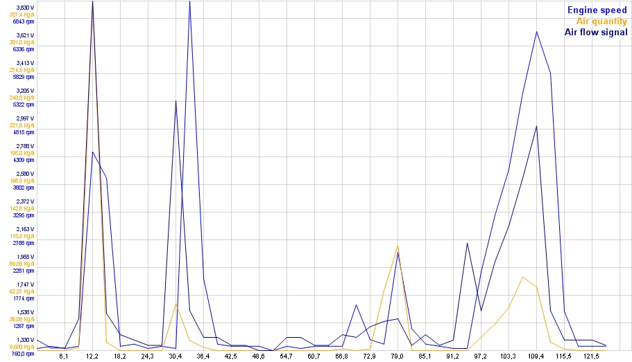

Już od dłuższego czasu szukam przyczyny zmulenia alfy. Chciałbym wykluczyć przepływomierz i lewe powietrze w dolocie. Zrobiłem test odcięcia zarówno na biegu jałowym jak i na dwójce (wszystkich którzy to widzieli i słyszeli z serca przepraszam ;) Moje wyniki to:
Załącznik 98662Załącznik 98663
Na jalowym max: 4,06V-321 kg/h
na dwójce: 3,96V - 344kg/h
Zakładam że przesunięcia wykresów napięcia i przepływu jak również różnice w maksymalnych wartościach przepływu i napięcia wynikają z opóźnień odczytów poszczególnych parametrów.
