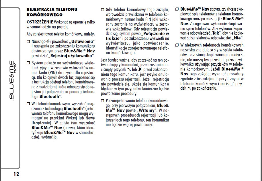

Przepraszam jak temat już był ale cały dzień szukam i nic nie znalazłem o codach mam prośbę czy może mi ktoś pomóc chciałem połączyć telefon z zestawem głośno mówiącym włączam w telefonie bluetooth i znajduje mi blue&me i prosi o podanie kodu dostępu gdzie mogę znalez taki cod dostępu a może to jakiś uniwersalny . próbowałem kod z radia nie działa kod z telefonu nie działa 12345 nie działa 123456 nie działa

Instrukcja obsługi ;)
Załącznik 98743
spoko dzięki kod już mam 8931 ale jak go wprowadzam do telefonu to ciągle mi pisze nie można nawiązać połączenia dlaczego
nie wiem czemu tak się dzieję ale u mnie też się to czasem zdarza, wystarczy tylko poczekać i przynajmniej u mnie po chwili wskakuje.
