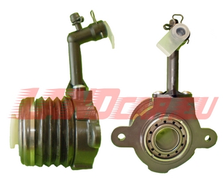

Z tego co przeczytalem to moze byc to zarowno wysprzeglik centralny jak i pompa przy pedal sprzegla. Czy jest jakas mozliwosci sprawdzenia czy wina na 100% nie lezy po stronie pompy?
Wydaje mi sie, ze mechanik, ktory wymienial plyn hamulcowy nie usunal jednak starego plynu z wysprzeglika bo chyba jedyna mozliwoscia usuniecia starego plynu jest jego odessanie. Czy to mozliwe, zeby stary zuzyty plyn hamulcowy dawal takie objawy?
